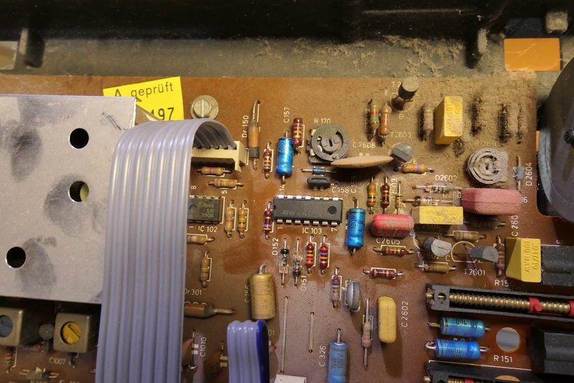

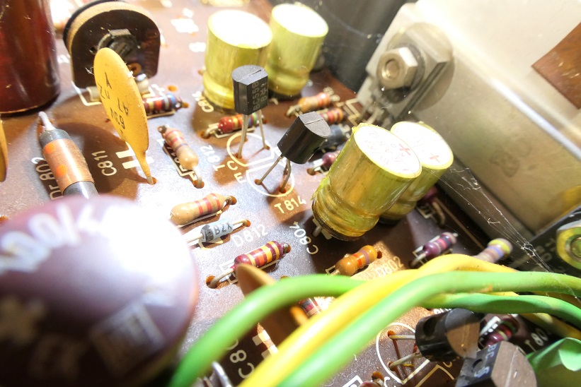

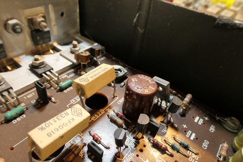

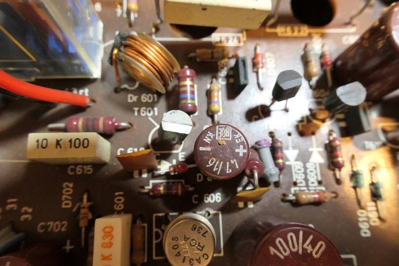

Habs mal geöffnet...
Da ist wohl eine vollständige "Elko-Kur" nötig.
Mehrere braune Roederstein sind gerissen, Frakos haben 'abgehoben'.
Melde mich wieder, wenn es getan ist.
VG Jürgen
JUMRG
Beiträge: 138
Re: RA1 - Kein UKW-Empfang (mehr)
#3 Beitrag von JUMRG » 27.09.2022, 10:47
Habe zunächst die vier 10µ Frakos im letzten Bild erneuert.
Dann die beiden geregelten Spannungen (+15V,+30V) gemessen, die waren ok (+15.4V, +29.7V).
Hatte dann die Idee, dass das gleichmäßige Rauschen über die gesamte Skala darauf hindeutet, dass der HF-Teil eigentlich ok ist.
Also mal Service-Manual sorgfältig lesen.
Hängengeblieben bin ich bei der Beschreibung von Spannungsregler IC103 (LM723), der aus den +30V eine Abstimmspannung +20V machen soll.
Was er aber nicht tat...
Die 723 kenne ich aus meinen Reparaturen von ASC-Tonbandgeräten, da müsste doch noch was in der Teilekiste...
Gefunden, ausgetauscht und nun kann man wieder Radio hören!
VG Jürgen

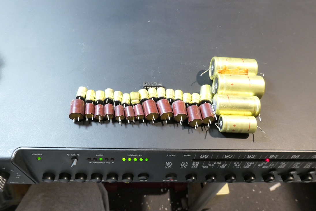

#6 Beitrag von JUMRG » 29.09.2022, 16:50
Reichelt hat blitzeschnell geliefert, die Elkos sind erneuert.
Wobei sich wieder mal (wie bei den ASC Tonbandgeräten) herausgestellt hat, dass man die gelben, radialen Frakos nicht unbedingt erneuern muss.
Der RA1 tut nun wieder!
VG Jürgen

#7 Beitrag von JUMRG » 29.09.2022, 18:44
Die Elkos...
VG Jürgen
