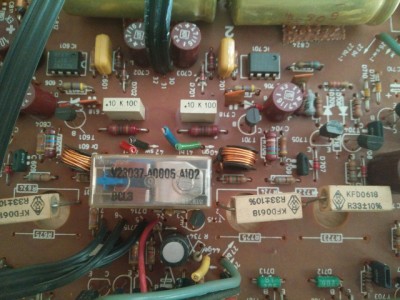

Hallo in die Runde,
Kurze Frage: passt das Braun R4 - dieses hat 8 Beinchen zum Umschalten - das Originale 6. Wenn man die
entsprechenden 2 Beinchen wegbiegt? Bei dem vorhandenen Relais sind die Aussparungen vorhanden, jedoch nicht
bestückt.
Hier www.ebay.de/itm/Braun-R4-Lautsprecher-R ... 2116093545
stehen leider keine Angaben über Spannung und Abmessungen.
Danke und schönen Gruß
Frank

Re: Lautsprechereinschaltverzögerungsrelais RS1 gesucht
Moin Frank,
wenn Du nicht ein "spezielles R4 Relais" kaufst, sollte es günstiger zu bekommen sein
Schau doch mal auf dem Relais in Deinem RS1 nach, was drauf steht.
Vermutlich ist es ein Siemens Relais, für das sich aber ein Ersatztyp von Finder auftreiben lassen sollte.
Moin Frank,
ich hatte nicht gesehen, dass zwei Relais angeboten werden.
Da ist der Preis dann auch ok.
Auf dem Relais im RS1 müsste so was in der Art "v23037-a0005-a102" (Das ist die Bezeichnung des Relais im A301) drauf stehen. Die Suche bei Finder ist doch sehr komfortabel
Man klickt sich das zusammen, was man braucht und erhält die Typenbezeichnung.
Das Siemensrelais hat folgende Werte: 24 V-/1,1 kΩ, Schaltleistung 250 V~/5 A, 2 Schließer, Printmontage. Maße (LxBxH): 29x13x25 mm
Ich wollte mal eine kleine Rückmeldung geben. Das o.a. ebay-Relais "relaist" zwar, verzögert jedoch kaum, ist also nicht
die perfekte Lösung. Da ich sowieso nur leise und mit ausgeschaltetem Lautsprecherwahlschalter einschalte,
stört es mich nicht so sehr. Aber es ist nicht optimal -> andere Quelle suchen.
Gruß Frank
Das Relais selber ist ja nicht für die Einschaltverzögerung zuständig, sondern die Schaltung, die das Relais ansteuert.
Moin Frank,
miss mal die Kapazität von C717.
Der ist zusammen mit R731 für die Verzögerung verantwortlich.
hört sich so an, dass ich beim Einlöten etwas "gehimmelt" habe. Danke, ich werde berichten.
Erstmal alles abbauen...
