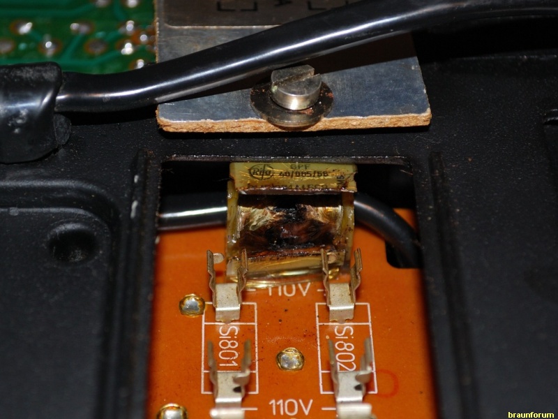

kürzlich ist von meinem A301 der Entsörkondensator aufgeplatzt. Beim Überprüfen des T301 fand ich auch einen schon lange aufgeplatzten Kondensatorrest vor. Beide habe ich nun ausgelötet, kann aber bei beiden leider nicht mehr erkennen, welche Werte sie genau hatten (nur noch 250 V ~ 5,8 MHz), Schaltpläne habe ich leider nicht für die Geräte. Im Netz finde ich nichts dazu. Da sie bei den Sicherungshaltern sitzen und dort sehr wenig Platz ist, würde ich gerne identischen Ersatz einbauen (hält wieder 30 Jahre). Kann mir jemand sagen, welche Werte sie genau haben müssen und wo man evtl. nicht nur passende sondern die gleichen bekommt wegen der Maße?

In diesen Geräten sind Entstörkondensatoren von Rifa (s. http://www.conrad.de/ce/de/product/4561 ... Detail=005) verbaut. Wenn deren Gehäuse rissig werden - und die Frage ist nicht ob, sondern nur wann, dann nimmt vermutlich das Papier Feuchtigkeit auf und schlägt durch.
Es gibt dann zwei Abgangsszenarien:
1. Spektakulär: Es gibt einen Knall und das Ding zerflettert wie bei Volkmar - noch Glück gehabt!
2. Gemein: Der Kondensator fängt auf einmal an zu schmoren. Da die einzige Sicherung, die ihn daran hindern könnte die 16 A - Sicherung im Sicherungskasten ist, spielt das Gerät fröhlich weiter, während dicker weißer Qualm aus dem Gehäuse aufsteigt und im Gerät ein teeriger Klumpen mit zwei Drähten dran zurückbleibt.
Hier heißt es dann: Stecker ziehen und raus mit dem Gerät aus der Wohnung - und zwar schnell. Der Gestank im Gehäuse hält sich wochenlang!
Daher mein Rat: Wer ein Gerät der o. g. Baureihen hat, werfe einen Blick auf den Kondensator und wenn er Risse zeigt, dann bitte umgehend austauschen.

Nun habe ich jeweils die Entstörkondensatoren im T301 (rissig!) und A301 (oho! siehe Bilder) durch die Rifa-Modelle von Conrad (etwas kleinere Kapazität, aber sicher besser als das was drin war).
Trotz des verschmorten Kondensators lief der A301 sehr gut.
