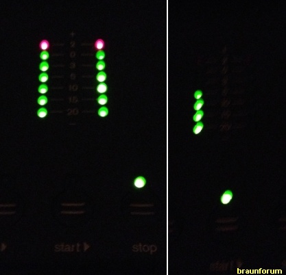

ich habe (hoffe ich) ein kleines Problem mit dem Cassettenteil meiner PC1.
Leider funktionieren Aufnahme und Wiedergabe nur auf dem linken Kanal, Auch die Mikrofonaufnahme zeigt nur Aussteuerung auf links. Beim einschalten leuchten die LEDs jedoch auf beiden Kanälen kurzzeitig auf.
Handelt es sich hier evtl. um einen Defekt oder Dejustierung des Tonkopfes oder gibt es möglicherweise ein anderes bekanntes Problem.

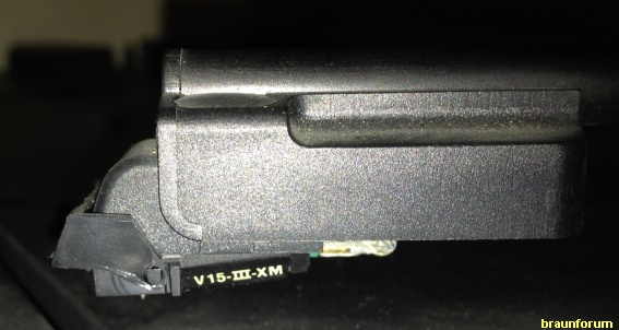

Interessant ist auch die Headshell-kombination (Pfeifer-Shell und Shure V15 III XM - System). Was ist davon zu halten? Wurde das so auch damals so verbaut?

zu dem Cassettenlaufwerk gibt es wenig Infos, da sie offensichtlich kaum noch genutzt werden. Das Servicemanual habe ich (wenn du mir deine Mail-Adresse per PN schickst, maile ich es Dir zu), habe mich damit aber noch nicht tiefergehend beschäftigt. Ich habe ein TC550x (so heisst das Cassettengerät aus der PC1), bei dem auf beiden Kanälen das beschrieben Verhalten da ist (keine Wiedergabe/Aufnahme), aber manchmal geht es doch. Daher vermute ich einen Wackelkontakt, bzw genauer ein Problem in der Stummschaltung der Tonköpfe beim Spulen etc.

Der Tonabnehmer dürfte der originale sein, die Pfeifer-Nadeln waren eine gängige Nachbaunadel.
