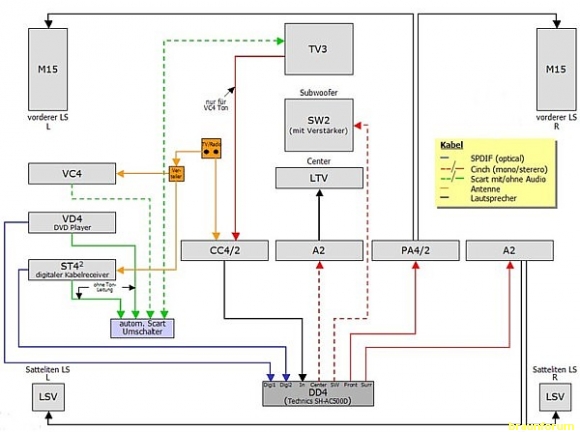

ich hatte ja bereits darüber berichtet, dass ich meine atelier anlage 'pimpen', d.h. auf dolby digital 5.1 umstellen werde. hierzu das schaubild der vorgesehenen konfiguration:
mit quadro habe ich überhapt keine erfahrung geschweige denn ahnung davon. wenn ich nun dein posting lese, drängt sich mir allerdings der eindruck auf, dass ich da etwas verpasst habe. deshalb hier meine frage, möglicherweise eine ziemlich dumme, was ich mir nachzusehen bitte:
ließe sich in meine geplante atelier dd 5.1 konfiuration ein quadro-verstärker integrieren mit dem effekt, dass man audio (cd, phono) in (pseudo)quadrophonie hören kann? geht das technisch überhaupt? wenn ja, wie? macht das unter audio aspekten überhaupt sinn? oder bringt dd 5.1 auch schon eine verbesserung von 'normal-audio' (also nicht 5.1)?

ich hatte vielleicht etwas zu allgemein geschrieben und zu wenig Bezug auf Dein Schaltbild genommen.
Wenn Du also am Ausgang Front ein normales Stereosignal herausbekommst, dann könntest Du mit einem zwischengeschaltenen CSQ 1020 auf Quadro gehen. CSQ dann auf SQ einstellen, die vorderen Ausgänge des CSQ gingen dann zum PA4/2 und die hinteren zum A2 für die hinteren Boxen. Am A2 müßtest Du dann einen anderen Eingang nehmen als für Surround. Somit wäre alles schaltbar und kein Umstecken im Betrieb notwendig.
Ob man dann noch den SW2 sinnvoll bei Quadro zuschalten kann, weiß ich jetzt nicht.
Die zweite Anlage würde sich so auf einen CSQ 1020 beschränken.
Ich hoffe, daß ist so alles verständlich ausgedrückt.

nun scheint sich tatsächlich die chance zu ergeben, einen csq1020 zu erwerben. wenn ich alles richtig verstanden habe, dann wird meine anlage nach integration des csq1020 so aussehen müssen:
die probleme, die ich jetzt sehe - mal vorausgesetzt, das funktioniert tatsächlich - sind:
  • wie kann ich die umschaltung auf quadro steuern?
    wo stelle ich den csq1020 hin? (sicherlich nicht auf die atelier anlage!
    wie schalte ich den a2 (bequem) auf die andere quelle um?
irgendeine idee?
herbert

ich gehe davon aus, daß der A2 zur Zeit das Signal an einem Hochpegeleingang wie AUX oder Tonband erhält. Du mußt halt vom CSQ 1020 die hinteren Kanäle dann auf einen weiteren Hochpegeleingang am A 2 legen und an diesem dann zwischen den beiden Eingängen von Surround auf Quadro umschalten. Am CSQ muß nur die Taste cod. gedrückt werden und am DD4 entsprechend von Surround auf Stereo geschaltet werden.
Wenn ich mir allerdings das ganze Schaltbild nochmal betrachte, gibt es sogar noch eine einfachere Möglichkeit der Ver- und Umschaltung:
- Ausgang Front und Surr des DD4 gehen beide zusammen in die reserve 2 Buchse des CSQ 1020. Front auf Pin 3 (links) + 5 (rechts), Surr auf Pin 1 (links) + 4 (rechts).
- Buchse Verstärker-Ausgang vordere Kanäle des CSQ gehen zum PA4
- Buchse Verstärker-Ausgang hintere Kanäle des CSQ gehen zum A 2
Die Umschaltung von Surround auf Quadro erfolgt dann nur noch am DD4 und durch Drücken der cod. Taste am CSQ.

habe ein wenig im worldwideweb gestöbert und weiß nun wie ein csq1020 aussieht, besonders auch von hinten:
deine lösungshinweise interpretiere ich somit wie folgt:
  • - du meinst mit 'reserve 2' die din-buchse unten 4. von rechts, oder?
    - mit pin 1 + 4 (surround) bzw. 3 + 5 (front) meinst du die belegung im dinstecker, richtig?
    - das heißt, dass 2 x je 1 weißes und 1 rotes, also 4 cinch kabel, die aus dem dd4 kommen, auf 1 din-stecker zusammengeführt werden, richtig?
    - geht das über eine kupplung oder muss man da löten? (puh, kann ich nicht!)
wenn das alles so zutrifft, ist das ja eine elegante lösung, aber weißt du, wo oder wie ich an ein solches kabel kommen kann?

es gibt ein Adapterkabel mit 5-pol DIN-Kupplung auf 4 x Cinch-Stecker bei Reichelt: AVK 101. Du brauchst dann noch zusätzlich ein normales Diodenkabel mit 2 x 5-pol. DIN-Stecker (z.B. AVK 120 mit 1,5 m Länge).
Alternativ geht auch 2 x Stereo-Cinch-Kabel mit Stecker - Stecker und der Adapter AVK 103. Du hast dann aber 4 x Masseleitung vom DD4 zum CSQ, was evtl. zu leichtem Brummen führen kann.
Die anderen Dinge bzgl. Pinbelegung etc. hast Du vollkommen richtig verstanden.
Was man auch noch links im Bild sieht sind die Verstärkerausgänge und LV-Ausgänge zum Verbinden zu den Endstufen. (Die LV-Ausgänge haben zusätzlich eine Schaltspannung mit der man z.B. die LVs oder auch einen AP 701 vom CSQ automatisch einschalten kann. Geht leider bei den Ateliergeräten nicht).
