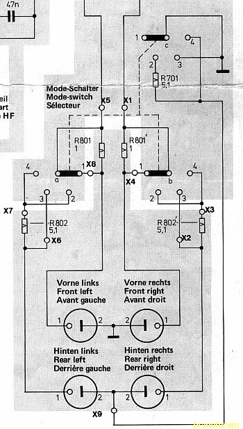

Bei stöbern in alten Unterlagen fiel mir wieder der Quadro Artikel aus dem Hobby-Magazin vom Jahr 1972 in die Hände.
Da sich in den fast 40 Jahren die physikalischen Gesetze nicht geändert haben, könnte dieser Artikel für den Einen oder Anderen ein Anreiz zum Nachbau sein.
Die Konstruktionen sind aufwendiger aber entschieden wirkungsvoller als das oft gehandhabte ledigliche zusätzliche Zwischenschalten zweier Zusatzlautsprecher von Plus rechts zu Plus links.
Bild Bild Bild

Leider gab es ja nicht nur so hochwertige Quadrophonieanlagen wie die Studio 1020. Manch ein Hersteller hat auch Geräte mit ähnlichen Schaltungen (wie der hier wiedergebenen) als Quadrophonie verkauft. Ein solches Beispiel findet sich leider auch hier: http://wegavision.pytalhost.com/braun45 ... 450-17.JPG :shock:
Die Älteren, oder zumindest Kenner älterer Technik, mögen sich hier an den 3D-Raumklang erinnern fühlen.
Aber Freude kann es ja trotzdem machen - und das ist die Hauptsache. :D

ich habe hier auf meiner Festplatte noch eine solche Pseudo-Quadroschaltung (Widerstandsmatrix) entdeckt - kann sein, daß diese aus einer Dual-Kompaktanlage stammt. Am oberen Bildrand befinden sich die "heißen" Eingänge links/rechts:
Man braucht dazu einen Mehrfach-Umschalter mit drei Ebenen, ähnlich aufgebaut wie der Lautsprecher-Umschalter beim CEV 510/520/550. Der Quadroeffekt hängt stark von der Abmischung der jeweiligen Stereoaufnahme ab. Vor vielen Jahren hatte ich mir diese Schaltung mal nachgebaut und fand es recht spaßig. In meinem jetzigen Raum bringe ich keine 4 Boxen mehr so unter, daß der Effekt gut hörbar wäre :wink:

deine Schaltung ist recht praktisch und mit dem Umschalter pfiffig. Das Problem bei all diesen Pseudo-Schaltungen ist das Rauschen bei schwachem Stereoempfang.
