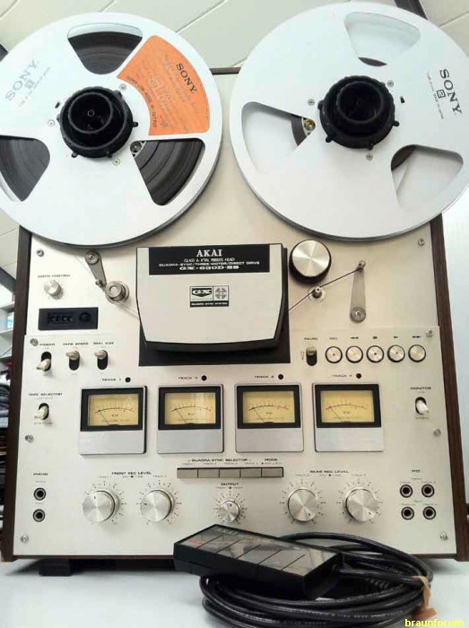

Das Tonbandgeräteproblem hat sich auch gelöst. Im Dezember bekomme ich diese hier:
AKAI-Maschinen haben ja nicht den allerbesten Ruf, ich denke aber, für den Zweck, CD4-Platten ( und evtl. moderne Surround-Aufnahmen ) für das TG1000 verfügbar zu machen, wird es reichen.

Die GX-630 und Ihre Artverwandten haben noch sehr geringe Probleme....... Meist sind die Autoreverse Maschinen aus diesem Haus betroffen, was die Fehlerhäufung (Kanalaussetzer) betrifft.
Als wichtig zu beachten gilt für die Austauschbarkeit der Bänder...... Beide Maschinen müssen penibelst Justiert sein...... Die AKAI muss sauber auf das Bandmaterial der Wahl eingemessen werden..... und die Braun muss auch genau in der Wiedergabe Kopfjustage eingestellt sein.
Doch bitte ohne entsprechende Messausrüstung die Finger weg von den Kopfjustageschrauben, da ist schneller alles verkurbelt als wie berichtigt.
