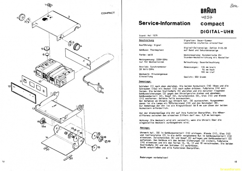

hat jemand zufällig eine Explosionszeichnung zum Wecker 4937?

zufällig habe ich eine service-information. allerdings gab es von braun
nur die anleitung zur demontage des gehäuses, da das werk nicht repariert
werden konnte. es war nur im austausch erhältlich.

Ich hab meinen wieder zum laufen bekommen indem ich den Motor kurz abgenommen und wieder aufgesetzt habe. Nur hab ich ein Teil über. Dann muss er wohl nochmal auf!
