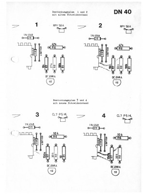

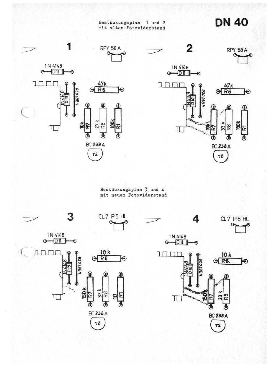

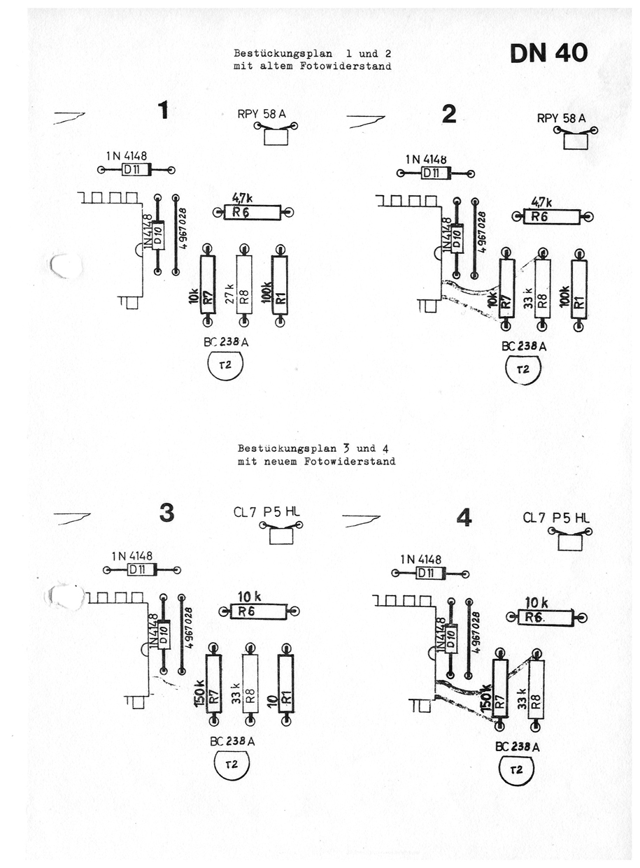

Re: braun dn 40 / 4967 - wecker "klingelt", obwohl auf "null
hallo arthur,
in den braun unterlagen gibt es nur einen
bestückungsplan. vielleicht hilft er dir weiter.
günter
günter
Hallo Günter,
vielen Dank für Deine prompte Antwort. Leider kann man diese Seite nur zur Bestückung der Vorwiderstände des Fototransistors verwenden. Die übrigen Bauteile auf der LP sind nicht angegeben. Du hattest diese Seite im Forum schon einmal eingestellt. Von daher war sie mir nicht unbekannt.
Von der DN30 und DN30S gibt's im Forum Schaltpläne, die Du offenbar eingestellt hast. Doch leider gibt es keinen Schaltplan für die DN40 (type 4967), obwohl dieser Wecker noch etwas jünger ist.
Dann werde ich mich anders "vortasten" müssen, um den schönen Wecker wieder zum Laufen zu bringen.
Trotzdem vielen Dank für Deine Mühe. Vielleicht klappt es beim nächsten Mal.
Viele Grüße aus dem Südwesten
Arthur
Arthur
