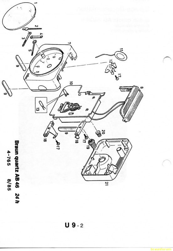

hallo alex,
hier findest du alle infos zur montage der ab 46, sowie die anleitung zum aufzeigern.
viel erfolg und gruß
günter
günter

Problem gelöst!
Also Wecker geht wieder korrekt. 24 h Test von Donnerstag 18:00 bis Freitag Abend zeigt die korrekte Uhrzeit an.
Was habe ich genau gemacht: Wecker komplett zerlegt nach Anleitung, an das Uhrwerk hatte ich mich nicht dran getraut. Ich habe jedoch das Uhrwerk durch die vorhandenen Öffnungen etwas durchgeblasen. Nachdem ich den Wecker wieder Sorgfältig zusammengebaut hatte, läuft die Uhr ist wieder ordnungsgemäß. Der Sekundenzeiger hängt nicht mehr wenn er über den Minutenzeiger läuft.
