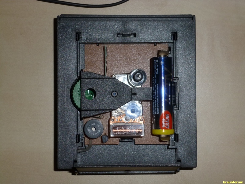

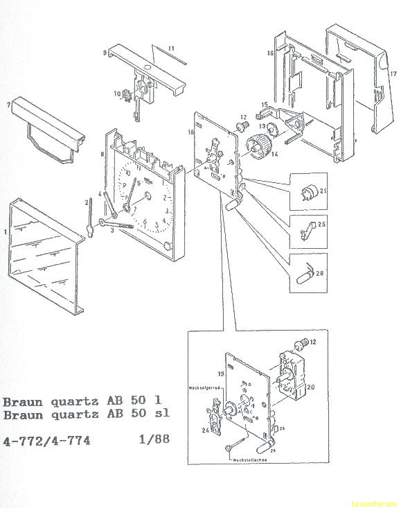

Hallo, an dem Wecker ist das Birnchen ausgefallen. Wenn ich den Rückdeckel abnehme. sehe ich 4 Clipse auf der Rückseite. Gehe ich Recht in der Annahme, dass man hier vorischtig biegend die Rückseite abbekommt? Ich würde die Birne gerne wechseln, sofern Ersatz zu bekommen ist.

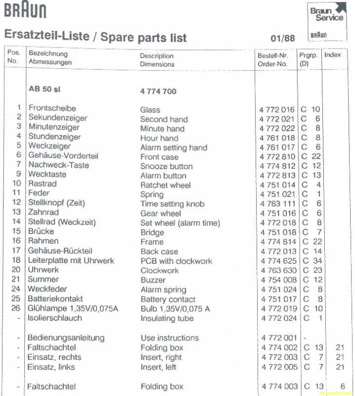

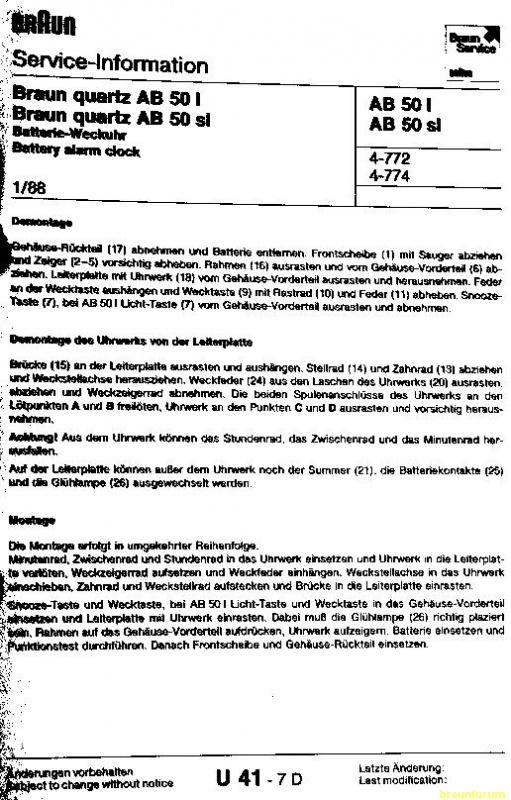

#3 Beitrag von Uli » 21.03.2013, 22:02
Ich hoffe es hilft... leider ist mein Scanner kaputt :cry:

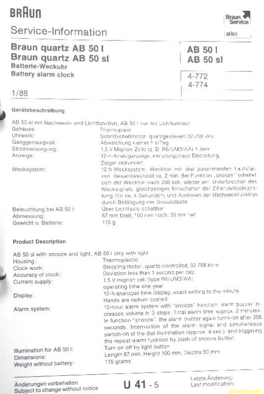

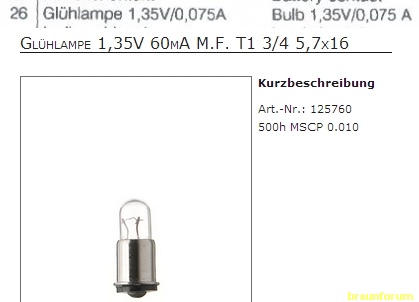

Hallo, ich hole den Thread nochmal hoch. Wo bekomme ich eine passende Glühlampe? Keine Ahnung was das für ein Sockel ist? Ausserdem geht das gute Stück doch mehr nach, als in der Beschreibung angegeben. Auch mit neuer Batterie. Kann man das justieren? Danke euch.

Ein Birnchen findet man im Web, zB hier: klick mich!
Auf dem Bild erkennt man das da Kabel an die Platine gehen, da wirst Du wohl tätig werden müssen und selbst löten.
Bei den Uhrwerken ist in der Regel hinten eine "Gescheindigkeitsschräubchen" zu sehen, hier kannst Du die Ganggenauigkeit justieren.
