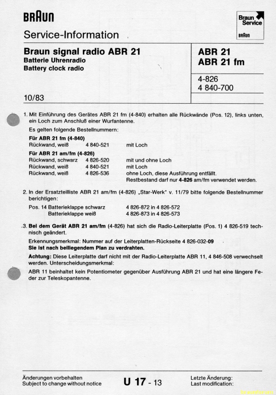

hier hab ich nun die originale Service TI für den ABR21 Type 4-826:
Damit dürften zu diesem Modell erstmal alle Fragen beantwortet sein 8) !
Wo lagen eigentlich die Unterschiede zum ABR 11 Type 4-846?

#3 Beitrag von jochenpuemmi » 13.09.2013, 14:13
hast Du auch die fehlende Seite 13?
Danke!
Joachim
gstae
Beiträge: 377
Wohnort: Weserbergland
ABR 11
#4 Beitrag von gstae » 13.09.2013, 16:29
halo joachim,
hier ist die seite 13. die infos sind m.e. unwesentlich.
gruss
günter
