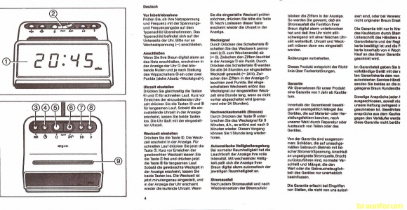

so...habe fertig :wink: anleitung braun 4967 bitte schön :wink:

#12 Beitrag von abig » 06.08.2011, 12:34
hallo braun uhren-fans
habe eine bedienungsanleiung gefunden
siehe hier :
mein wecker funktioniert übrigens wie am ersten tag !!

#13 Beitrag von Norbert » 06.08.2011, 13:00
Hallo Oliver,
vielen Dank :D
Damit die Anleitung besser leserlich ist empfehle ich Dir, sie nochmals über den PostImage-Link links unter dem Schreibfeld hochzuladen. So entsteht ein kleines Vorschaubild in der Nachricht, das beim Anklicken in der vollen Größe erscheint.

#15 Beitrag von roland » 06.08.2011, 19:15
öööhm gab es den in zwei varianten :?: :?: oder steh ich gerade auf der leitung :?: ...denn die anleitung von oliver zeigt ja die bedientasten hinten auf der oberseite
herzlichen gruß
roland
absolvo te

#16 Beitrag von jsbo » 06.08.2011, 20:33
roland:hab sie gefunden...ist schon ein wenig angegilbt...
aber ich werde gleich ein paar scanns machen und die
anleitung als pdf zur verfügung stellen :wink:
BDA von "roland" für Modell 4967.
Jürgen S.
PS: die obige eingestellte BDA von "abig" ist von Modell 4808 /DN30s

#17 Beitrag von abig » 07.08.2011, 01:15
sollte ich eine falsche bedienungsanleitung eingestellt haben :(
die hier angezeigte gehört zu meinem radiowecker- den ich im betrieb habe !
ich werde nachsehen, was für eine nr darauf steht ,wenn ich an der anlage bin.......
