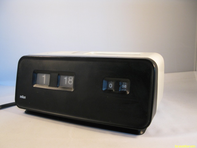

Hallo Braun-Freunde,
kann mir jemand Hinweise geben,
wie ich das Problem löse ?
eingestellte Weckzeit z.B. 12.00 Uhr,
Weckruf erfolgt jedoch um 12.20 Uhr,
also 20 Minuten später.
Vielen Dank im Voraus
(Wecktaste ist natürlich aktiviert)
Jürgen S.

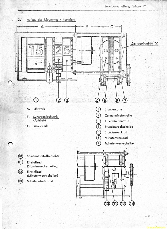

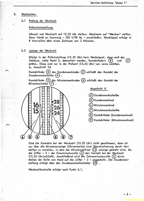

phase 1
#3 Beitrag von gstae » 15.05.2014, 15:01
hallo jürgen,
hiermit müsstes du klar kommen. viel erfoög.
grüße
günter
jsbo
Beiträge: 297
Wohnort: 448XX Bochum
phase 1 weckzeit
#4 Beitrag von jsbo » 15.05.2014, 18:58
Herzlichen Dank Günter
für die Unterlagen.
Werde mich am Freitag mit
dem Thema beschäftigen.
Lieben Gruß
Jürgen S.
jsbo
Beiträge: 297
#5 Beitrag von jsbo » 19.05.2014, 12:30
Hallo Günter,
Wecker wieder in Funktion.
Danke für die Beschreibung nochmals.
Jürgen S.
