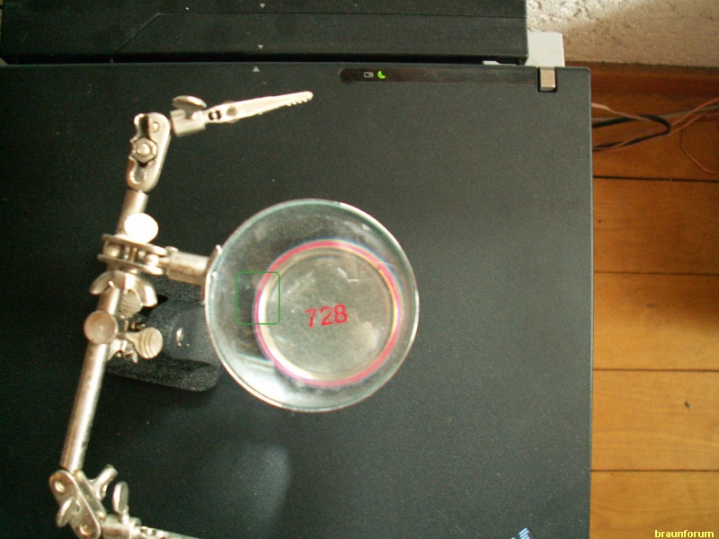

probleme mit der AW 10
moin forumianer,
habe heute bei einigen meiner Braun AW die batterien erneuert.
nicht lachen- ist auch kein verspäteter aprilscherz !! :
ich bekomme bei einer AW10 ( 4789 ) den uhrenboden nicht mehr fest !!
nehme ich den roten kunstoffring auf, geht es nicht, ohne ring schon überhaupt nicht... i
das kann doch nicht sein ? hatte schon jemand so ein problem ?
gruss aus der pfalz
gruss aus der pfalz

Hallo Oliver,
mal vorausgesetzt, alle Teile sind in Ordnung, d. h. nicht verbogen, verzogen oder beschädigt: Deckel zum Aufpressen können auch mal schwer draufgehen, Uhrmacher haben dazu eine Preßwerkzeug, damit bekommt man die Deckel, die nicht mit Daumendruck einrasten, wieder drauf!
Also, geh´damit am besten zu einem Uhrmacher, der kann ebenfalls feststellen, ob der blaue Ring beschädigt ist!
moin thomas,
so wie es ausieht ist der kunstoffring gestaucht und muss ersetzt werden.
was mich nur wundert , da ich bei meinen uhren noch nie probleme mit
dem batteriewechsel hatte...
aber es gibt immer ein erstes mal !
werde mal beim uhrmacher einen neuen kunstoffring für die aw besorgen.
pfalzinterne grüsse
pfalzinterne grüsse
Moin Oliver,
das wundert mich auch, dass Du bislang keine Probleme bei der Montage der Böden hattest, denn normalerweise sollte ein gedrückter Boden schon sehr stramm sitzen.
Die Böden sind so geformt, dass sie eine gewisse Vorspannung haben, deswegen klappt das Aufdrücken mit dem Daumen meistens nicht.
Ich habe mir vor einiger Zeit eine Presse zugelegt, wie sie von Thomas erwähnt wurde.
Die gibt es z.B. hier.

habe den kunstoffring nochmals genauer untersucht- er ist defekt:
also besten dank für den tip
