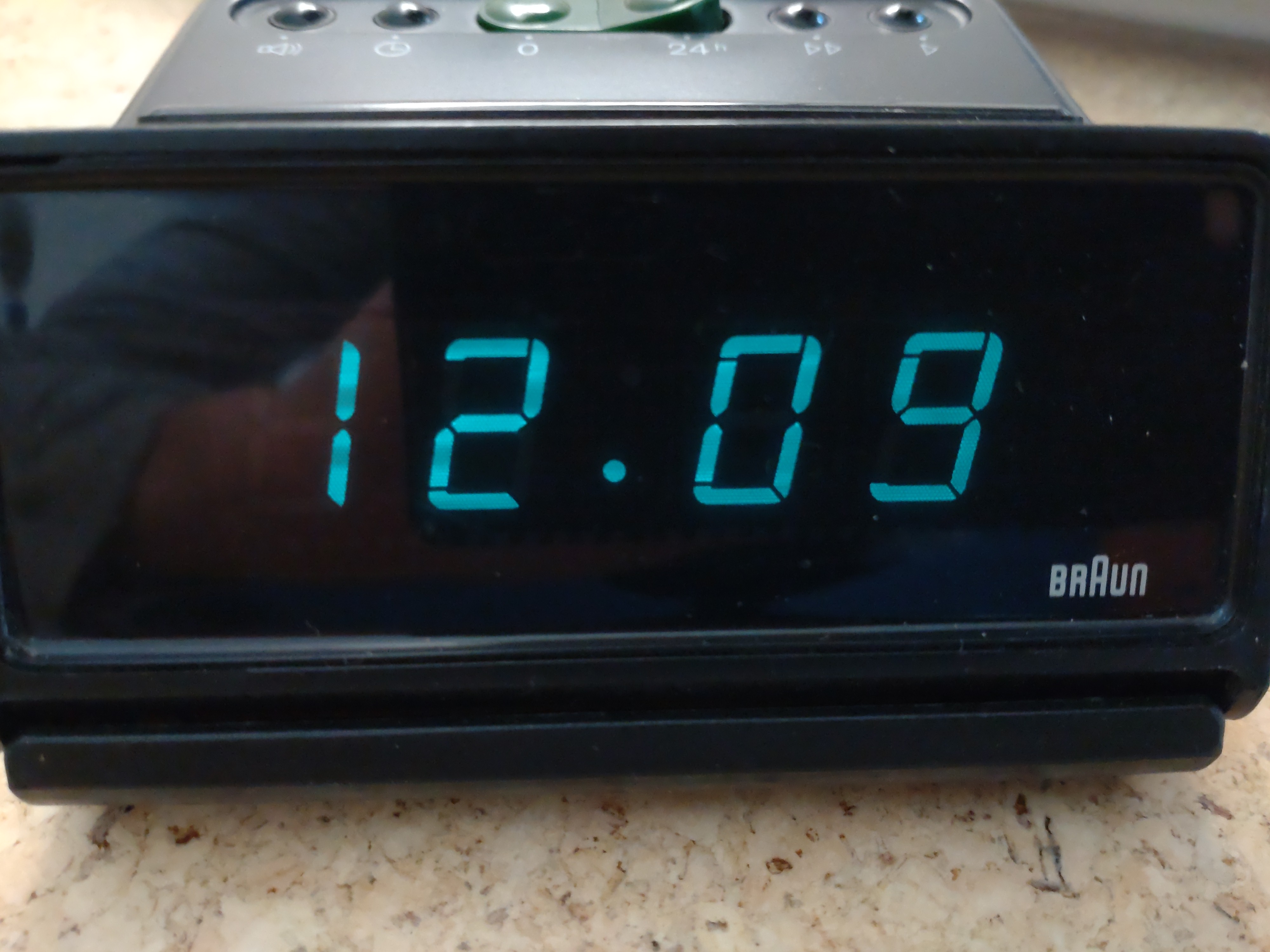

Das Gerät befindet sich äußerlich in einem tolle Zustand und funktioniert soweit auch ganz ordentlich, lediglich das Display ist etwas unhomogen ausgeleuchtet. Daher habe ich folgende Fragen an die Experten:
1. Bezüglich des Displays; ich habe auf viewtopic.php?f=56&t=16324&p=82816&hilit=dn30s#p82816 gelesen, dass man das Display wieder auffrischen kann. Hat das schon jemand aus dem Nutzer in dem Thread versucht? Ist das zu empfehlen? (auf dem Bild wirkt es besser, als es ist)

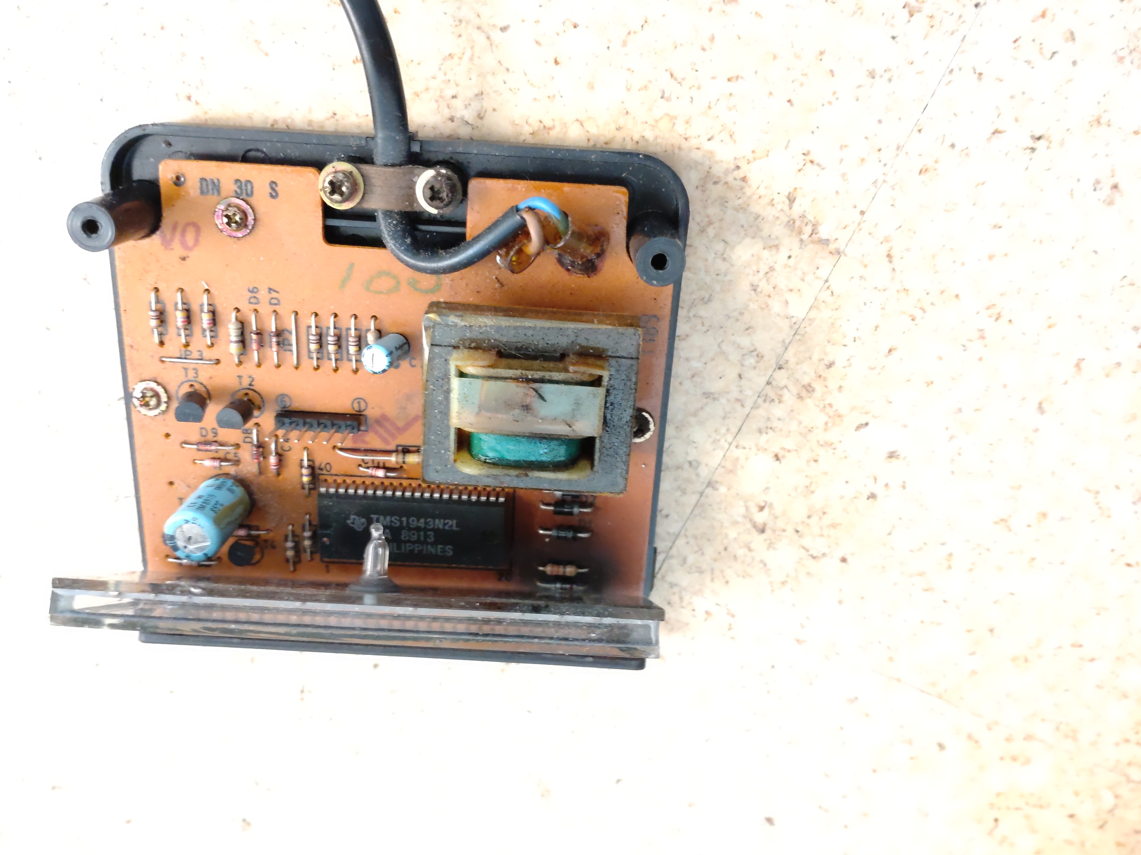

2. Ich möchte gerne, dass der Wecker mir noch lange Freude bereitet, deswegen hätte ich die Elkos (2,2µ und 220µ) getauscht. Ist auch das zu empfehlen?

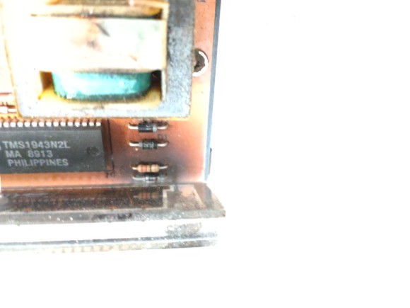

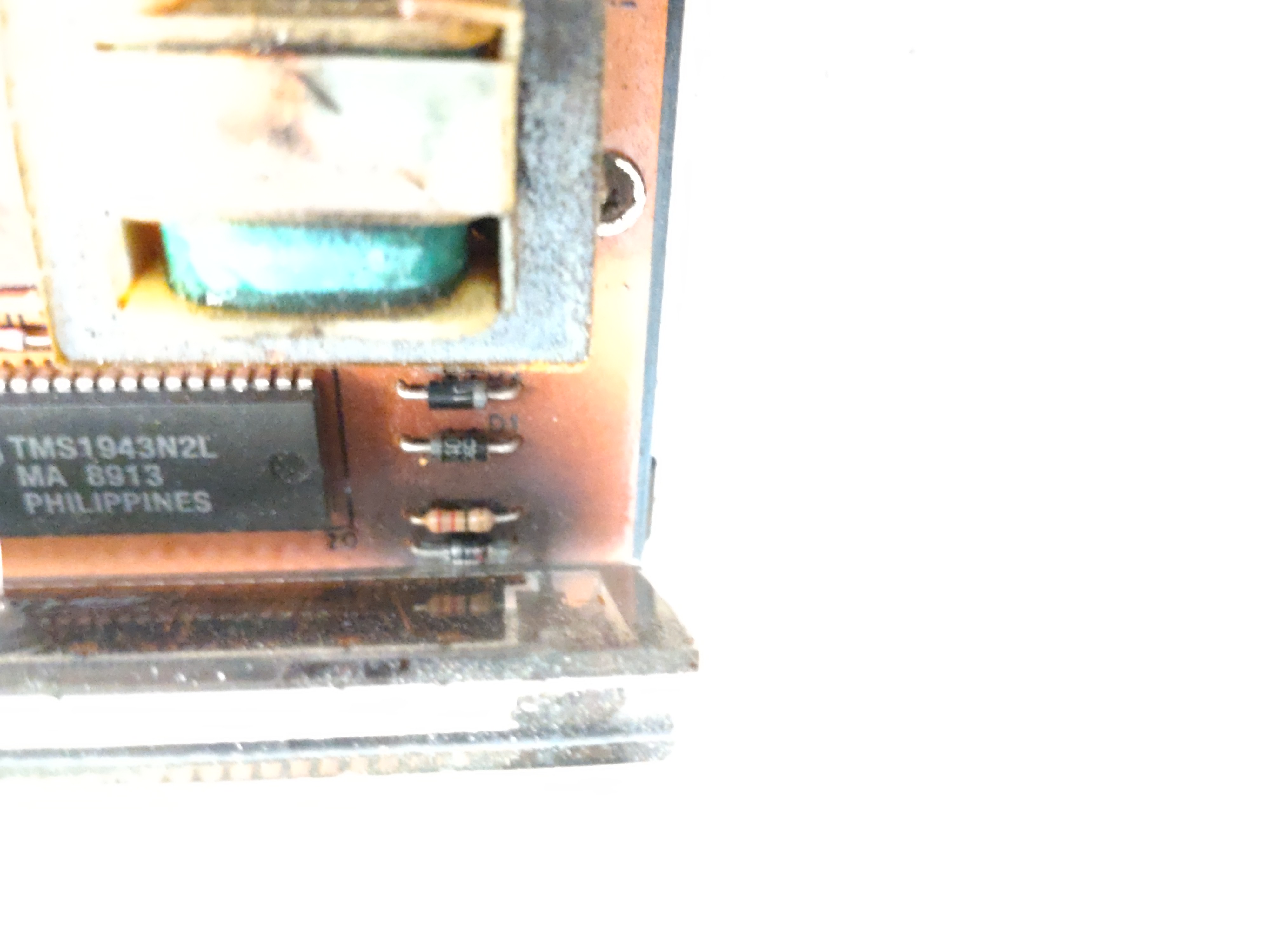

3. Bei der Betrachtung der Platine ist mir das leicht verschmorte Areal auf der Platine aufgefallen. Kann das an den ausgetrockneten Elkos liegen oder vermutet Ihr einen anderen Hintergrund (Umstellung Netzspannung auf 230V? Müssten da Bauteile neu Dimensioniert werden?

willkommen im Forum, bist Du auch Whiskyliebhaber? Die Verfärbung ist durch die Wärmeentwicklung des Widerstands entstanden, unproblematisch! Ob der Tausch der Kondensatoren eine Verbesserung bringt kann ich nicht beurteilen. Ich habe selbst 2 DN30 im täglichen Betrieb, keine Probleme damit. Je nach Lichteinfall dimmert die Fotozelle li unten die Helligkeit!
--> dann werde ich mal bezüglich eine potentiellen Neudimensionierung die Füße still halten

--> jetzt ist das gute Stück schon offen und die beiden Elkos sind nach knapp 40 Jahren sicher fertig. Die 40 Cent und fünf Minuten Arbeit investiere ich jetzt einfach mal.

--> das ist mir klar :) Vielleicht habe ich mich in meinem Initialpost etwas missverständlich ausgedrückt. Das Problem besteht darin, dass die Zahlen von rechts nach links hin immer inhomogener ausgeleuchtet werden. Daher meine Frage, ob noch jemand außer des damaligen Threaderstellers die Methode ausprobiert hat und empfehlen kann.

Ohne nachzumessen habe ich beide Elkos getauscht --> der Wecker klingelt nun deutlich lauter und in einem etwas anderen Ton.
Auch die Displayprozedur habe ich versucht, allerdings KEINEN Effekt erzielen können. Ich werde es nochmal ein mal versuchen, dann ein wenig länger glühen lassen. Ich werde berichten.
