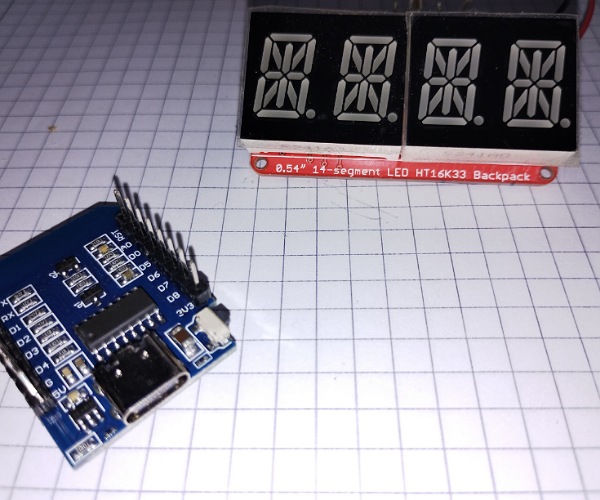

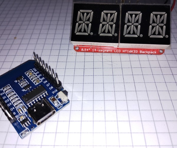

Hier ein fertiges LED Modul mit einem Segmenttreiber der nur 4 Leitungen zur nächsten Fertigplatine dem Prozessor braucht, beide laufen mit 3,3V oder 5V.
Der Prozessor ist ein 32 Bit mit einer WLAN Funktion intrigiert.
über das lokale Netzwerk (zB der FritzBox) kann der Prozessor die aktuelle Zeit abfragen,
Vorteil ist die automatische Einstellung der Uhrzeit, egal ob Sommer- oder Winterzeit,
auch wäre egal wo die Uhr betrieben wird und so könnte auch zB. Wilhelm aus Canada den Umbau herstellen.
Der Abstand der Segmente kommt oft nicht Gleich mit den oben beschriebenen Originalen aber dazu könnte ich eine Platine neu entwerfen
um den Abstand der Segmente für die Treiberplatine anzupassen.
Das fertige 14 Segment Display HT16K33 mit knapp 14mm Größe (oben im Bild) oder das etwas kleinere TM1637 mit ca. 10mm
werden über I²C Schnittstelle mit dem Prozessor verbunden, mit der Adapterplatine lassen sich aber auch andere Segmentgrößen und Abstände und Farben realisieren.

ich habe mich nun selbst mal dran gemacht, viele graue Haare wuchsen mir aber ein erster Erfolg:
und es war tatsächlich 13.41 Uhr, klappt.
Bis dahin war es ein langer weg für mich, es gibt viele beschriebene Wege um dorthin zu kommen
daher erfinde ich das Rad nicht neu sondern gebe die Links wo man diese kleine Uhr nachbauen kann.
Für ein "functional" Nachbau werde ich noch einen etwas anderen Weg gehen aber den Grundstein habe ich hiermit gelegt.

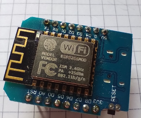

Die Hardware sollte einfach sein und so brauchte es nur ein 5V (zB Handy) Netzteil und 4 Kabel (I²C Bus) vom Chip zu Anzeige.
Gelöst wurde es mit einem Wemos D1 Mini mit ESP8266-12F WLAN Modul (ca. 4,50€ in der Bucht)
und einem 4x 14 Segment Display welches einen Segmenttreiber (HT16K33) auf Basis für den I²C Bus als Backpack gleich mit bringt.
Leider gibt es die Anzeige gerade nur in Asien für kleineres Geld (ca.2-3€) aber dafür in 3 Farben, rot, orange oder grün.
Man bekommt die Anzeige auch mit 7 Segmenten aber mit 14 sieht sie (mir) viel gefälliger aus.

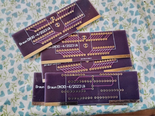

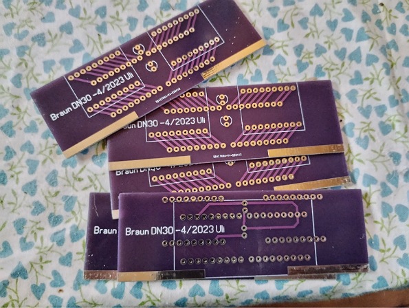

Das auslöten der Anzeigen ist schwierig, das ein- oder andere Lötauge bleibt auf der Strecke:
Da beides noch gebraucht wird muss es gut wieder instandgesetzt werden.
Eigentlich ist ein selbst fertigen einer Platine sicherlich schneller, ich hätte sogar alles hier gehabt aber für 6,70€ inkl. Versand (in Asien)
für 5 (30x90mm) doppelseitigen Platinen da rühre ich kein Entwickler & Ammoniumsulfat mehr selbst an
dann bohren und schneiden und ärgern wenn es nicht gut aussieht.
Die Treiberplatine wird von hinten auf die doppelseitige Platine gepackt,
Durchkontaktierungen bekommt man eh nicht selbst hin.
Auch ist es eine Testbestellung wie lange es dauert bis sie hier sind.
