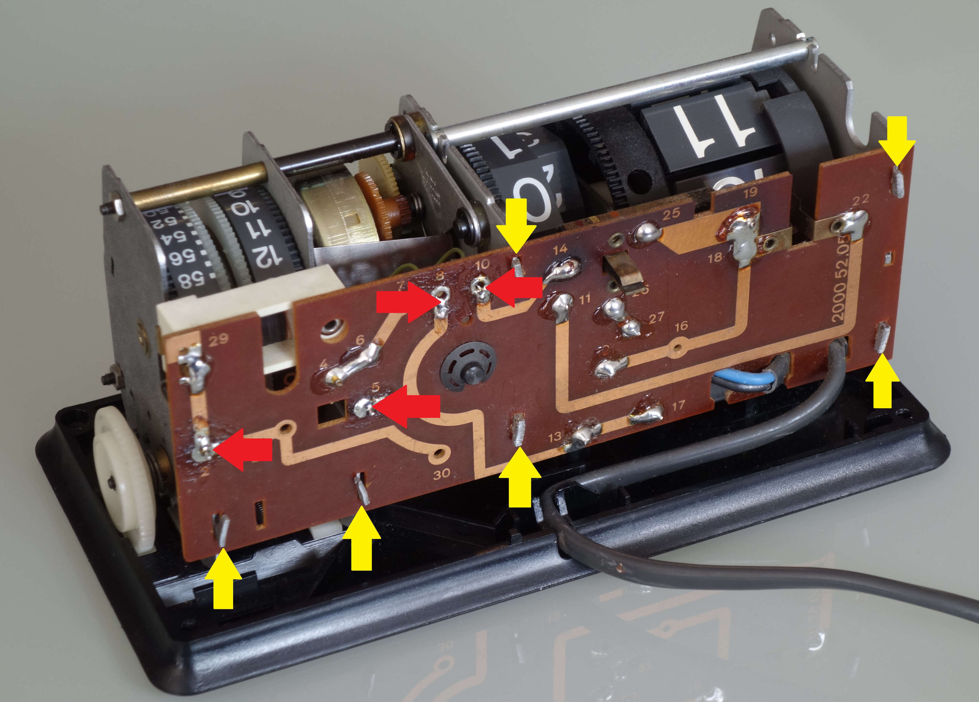

nachfolgend der Ablauf zum Ausbau des Antriebsmotors des Weckers, den Du besitzt (es gibt zwei Versionen des Antriebs - leider hast Du die anfälligere, speziell bei dem bewussten Zahnrad):
1.
Ablöten der beiden Anschlussdrähte des Motors und der beiden Weckvorrichtungs-Stifte (Siehe vier rote Pfeile) durch Absaugen oder mit Entlötlitze (Absaugen geht hier besser, da viel Lot verwendet wurde)
2.
Alle sechs Metall-Laschen, (Siehe gelbe Pfeile) die die Leiterplatte fixieren, mit einer kleinen Flachzange in die senkrechte Position biegen. Dann kann man die LP vom Metall-Rahmen so weit entfernen, bis der Antriebsmotor nach hinten in Richtung LP geschoben werden kann und durchpasst.
3.

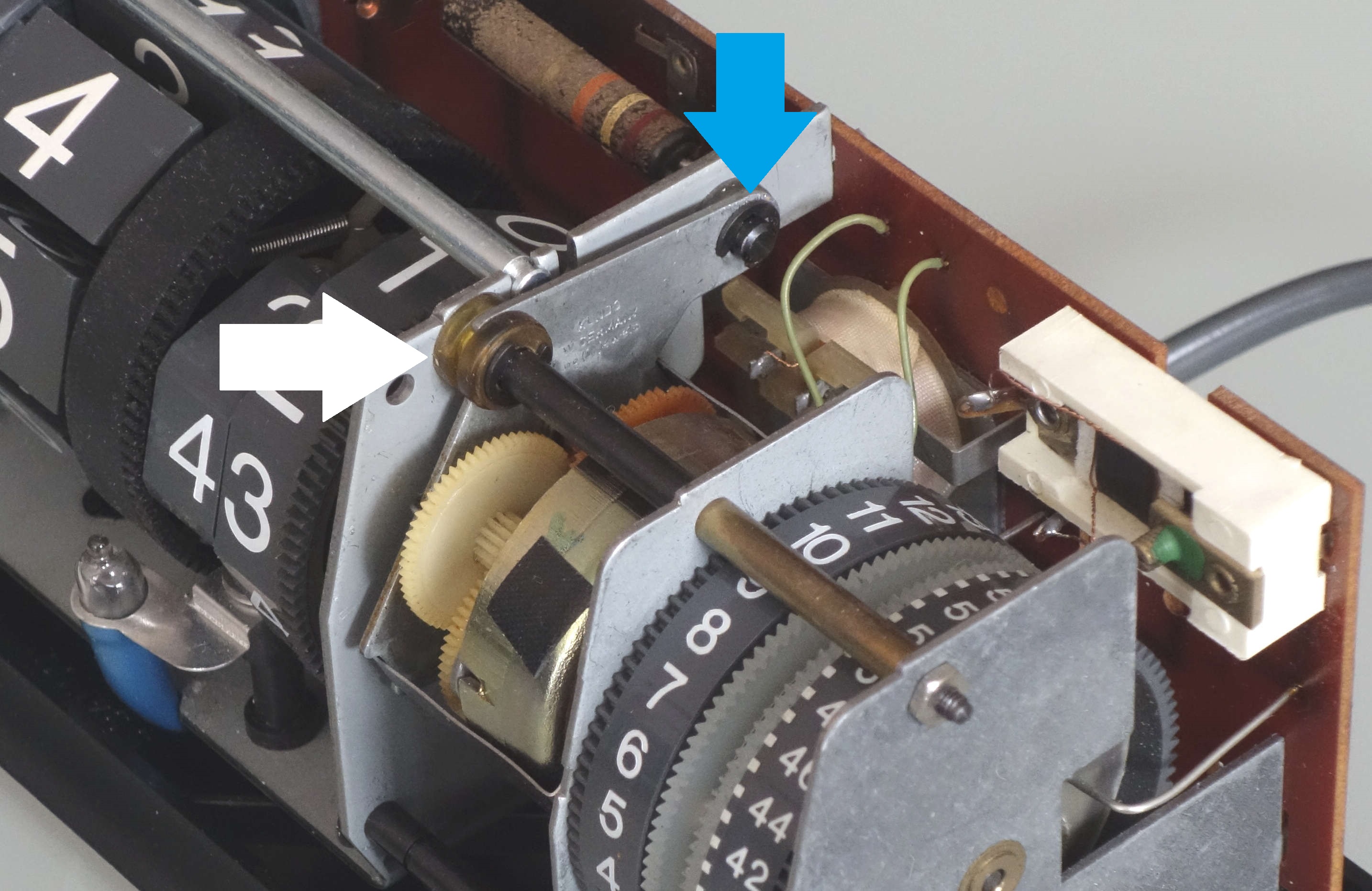

Jedoch muss dazu zuerst, wie im zweiten Bild zu sehen ist, ein Sicherungsring (blauer Pfeil) abgehebelt werden, sowie der entsprechende Bolzen entnommen werden. Danach kann man den Antriebsmotor aus der vorderen (weißer Pfeil) und der unteren Lagerung (auf dem Bild nicht sichtbar) in Richtung LP schieben, bis die Motoreinheit samt Getriebe nach oben entnommen werden kann.
Das Zerlegen der Motoreinheit mit Getriebe ist eine andere Geschichte, bei der sorgsam mit einer gewissenhaften Doku z.B. per Foto vorzugehen ist, sonst klappts mit dem Zusammenbau nicht mehr richtig und der nächste "GAU" steht an.
