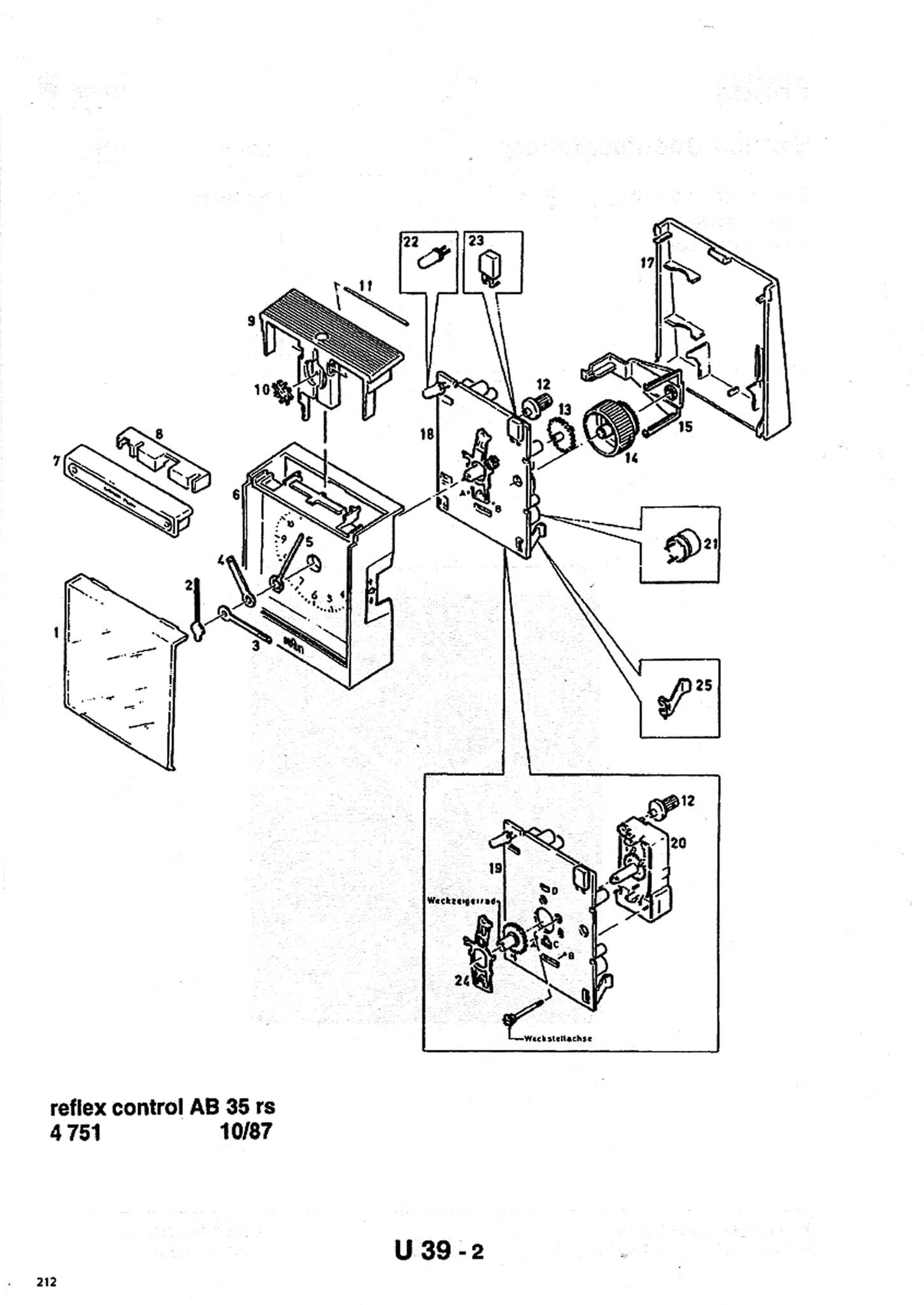

Hallo zusammen, beim heissgeliebten Reflex Control bleibt die Weckertaste unten. Es ist ein 18 mm langer Draht rausgefallen, der aber als Rückstell-Feder zu kurz scheint ? Das passt nirgends....
Ich denke das ist nur ein Bruchstück und es muss ein 35 mm langer o,5 mm Federstahldraht sein ?
Kann das jemand bestätigen ?
Sollte als Meterstange für 50 cent zu bekommen sein ? Danke und Grüße Stefan
						AB 35 rs 4751 Weckertaste Feder Draht

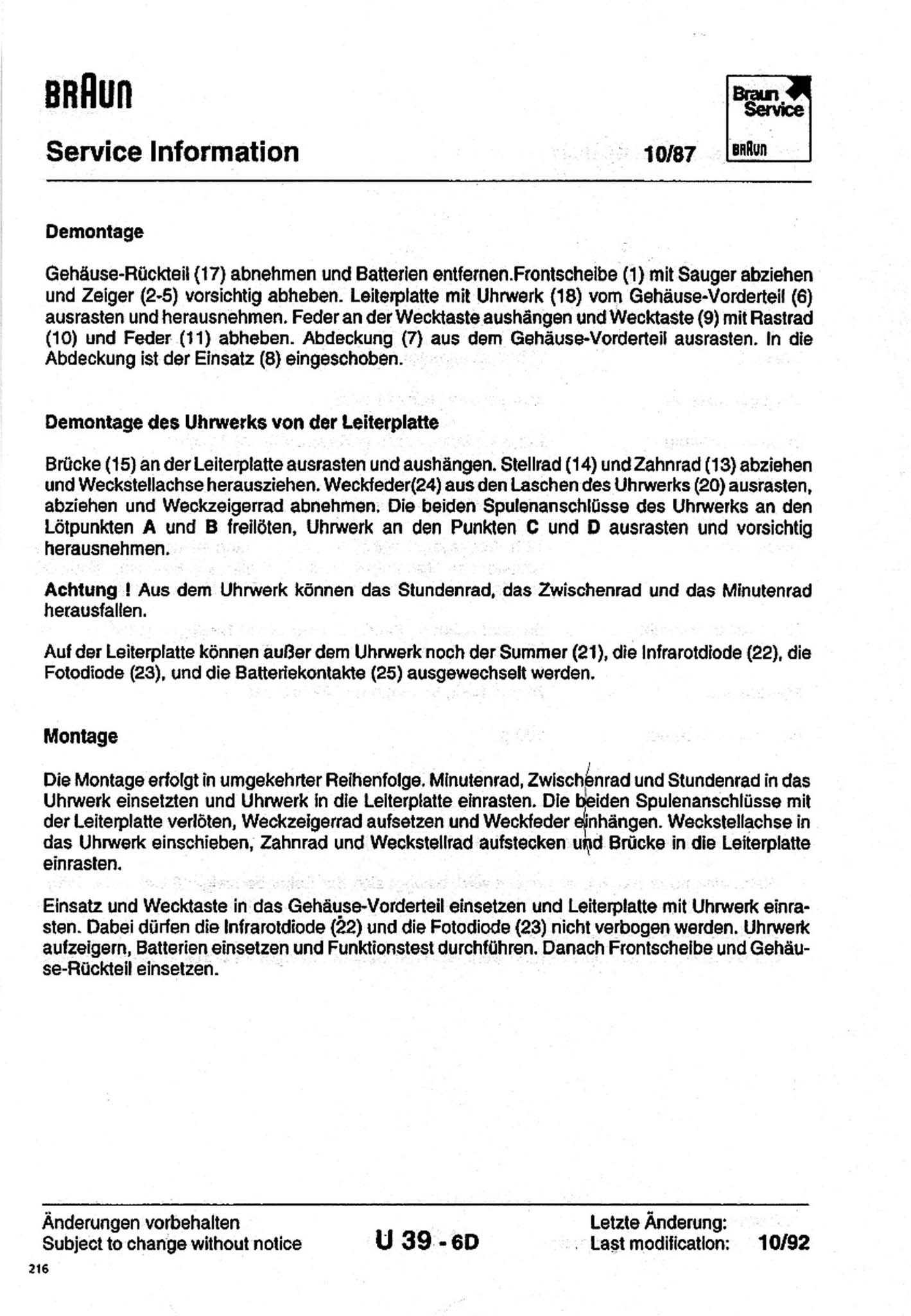

hallo stefan,
hilft dir dies weiter?
günter
günter
Re: AB 35 rs 4751 Weckertaste Feder Draht
Hallo Günter, das Bruchstück scheint wirklich zu Feder Nr. 11 zu gehören die eben deutlich länger war/ ist. Der Durchmesser des Bruchstücks hat 0,5 mm und ist ziemlich steif, wie eine Sicherheitsnadel. Ich versuche mal den Federdraht zu bekommen und vermute, das es damit geht. Danke für die Zeichnung. Grüße Stefan
