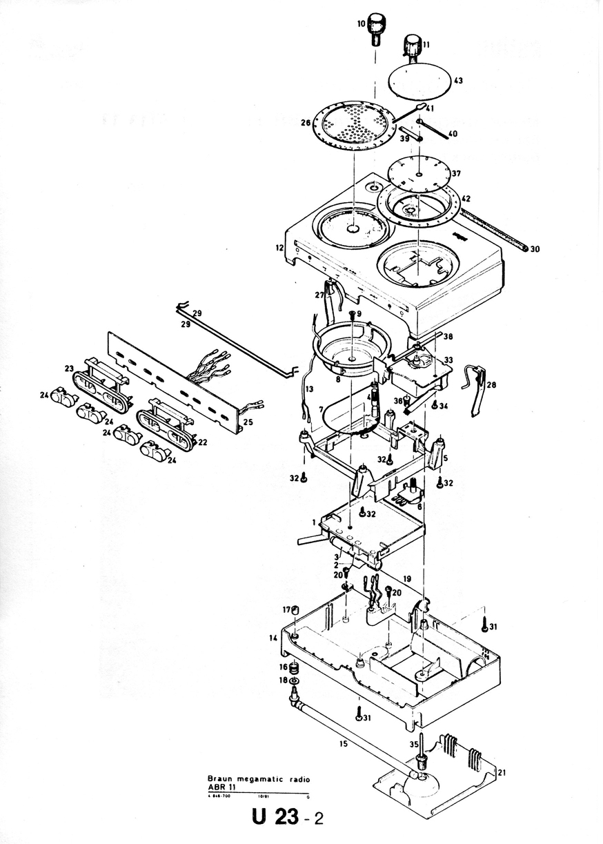

#2 Beitrag von gstae » 08.06.2017, 23:00
hallo michael,
genügt das? suchst du auch noch ersatzteile?

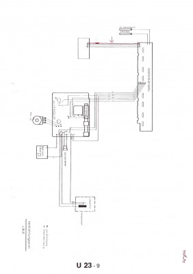

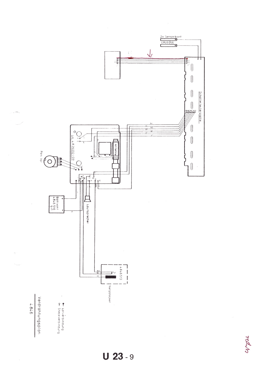

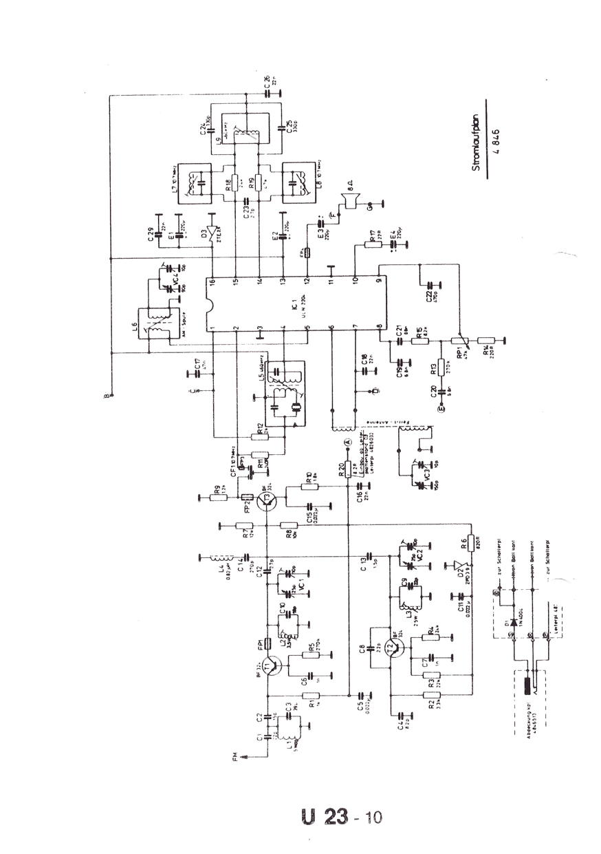

#4 Beitrag von gstae » 09.06.2017, 22:56
und hier die schaltpläne.

#5 Beitrag von MiFie » 09.06.2017, 22:59
Perfekt. Danke.
