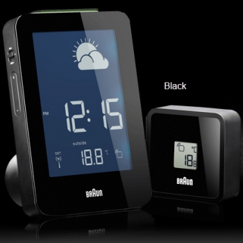

über Qualität und "Vorteile" dieser jungen Serie, insbesondere der schlechten Ablesbarkeit, hatten wir es ja schon...
In der Küche habe ich die besagte Wetterstation seit zwei bis drei Jahren stehen, dank Netzteil ist das Display gut zu erkennen. Vor etwa drei Wochen mußte ich feststellen, zwei wichtige Segmente der großen Anzeige waren ausgefallen, 18.00 Uhr sah aus wie 13.00 etc..
Prima, dachte ich, Gewährleistungsfrist um und schon geht das Teil kaputt, ergo, jetzt Elektroschrott!
Da diese Displays wämereaktiv sind, kam mir letzte Woche der Gedanke, dieses mal mit Wärme zu "behandeln", eher zu schocken. Das Gerät steckte ich für eine halbe Stunde ins Gefrierfach, danach stellte ich es ein paar Stunden in die pralle Sonne - und siehe da, die Anzeige ist wieder voll da, jetzt bereits einige Tage. Bin mal gespannt, für wielange...
Grüße rundum
Diese hier! (Archivbild von Braun)

Re: "Reparatur" Wetterstation BNC013BK-RC
#5 Beitrag von Friedel » 06.07.2017, 18:23
ich vermute mal (Wissen ist was Anderes) dass das Display mit einem Leitgummi auf die Platine gepresst wird. Da gibt es auch bei anderen Herstellern (Mercedes mit Ausfall von Digits im Kilometerzähler) oder bei alten Handys Probleme. Für diese Vermutung spricht die "Reparatur" mit Hitze/Kälte. Wenn man das Gehäuse öffnen kann, hilft da oft das Zerlegen, Reinigen und wieder Zusammensetzen an den entsprechenden Stellen.
Beiträge: 1025
#6 Beitrag von tomjorg » 06.07.2017, 21:33
Hallo Friedel,
diese Leitgummis kenne ich aus älteren Nokia-Handymodellen. Vielleicht wird es mal notwendig eines dieser Geräte (es gibt weitere mit gleichen Displays) zu öffnen, dann werden wir sehen, ob sowas darin verbaut ist!
Grüße und weiterhin gute Besserung
