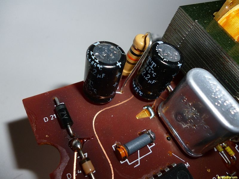

#2 Beitrag von Wilhelm » 19.12.2012, 02:06
Hallo Volker,
wechsele die beiden Hochspannungskondensatoren C1 und C2 (2,2uf 350V), dann sollte Ruhe sein.

#5 Beitrag von walhall » 05.01.2013, 19:59
Hallo Wilhem,
ein frohes neues Jahr noch.
Sind das die 2 schwarzen ITT die getauscht werden müssen ?
LG Volker
Beiträge: 862
#6 Beitrag von Wilhelm » 05.01.2013, 20:13
Hi Volker,
genau diese Beiden.
Gruss Wilhelm

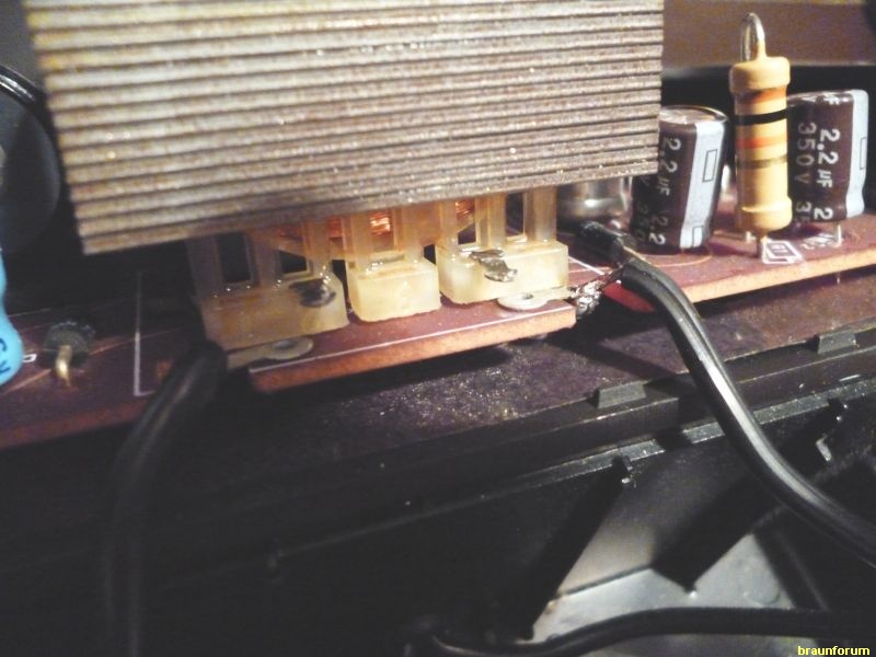

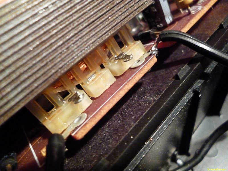

....jetzt weiß ich nicht mehr ob ich das Netzkakabel richtig angelötet habe- gehört das oben ran- wie jetzt gelötet- oder 1 Etage darunter an diese beiden Kontakte ?
Hilllffeeee !Bild
Beiträge: 4475
#9 Beitrag von Uli » 20.01.2013, 18:18
von unten... ist aber eigentlich egal!
Läuft die Uhr denn nun wieder?
Beiträge: 862
#10 Beitrag von Wilhelm » 20.01.2013, 18:18
richtig angeschlossen.

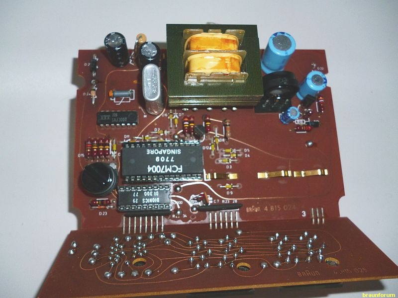

#14 Beitrag von Rainer_HH » 27.01.2025, 13:59
Ich habe sicherheitshalber alle Elkos gewechselt.
Funktioniert.
Aber, die Platine ist extrem bewegungsempfindlich.
Heißt sobald die Platine etwas verbogen wird gibt es ein Knackgeräusch und die Anzeige erlischt.
Das passiert auch sobald der Deckel aufgeschraubt wird.
Ich bin von einer kalten Lötstellen ausgegangen kann aber absolut nichts finden,
Vielleicht hat Wilhelm das Problem schon mal gehabt u d hat einen Tipp?
Beiträge: 862
Re: functional 4815 flackert
#15 Beitrag von Wilhelm » 27.01.2025, 15:30
Hallo Rainer,
zuerst musst Du berücksichtigen das die functional schon 50 Jahre auf dem Buckel hat. Nachlöten ist hier bestimmt kein Fehler, zumal die Durchkontaktierungen der Platinen nicht gerade die besten sind. Überprüfe (reinige) auch einmal die Klemmkontakte der Displayplatine.
