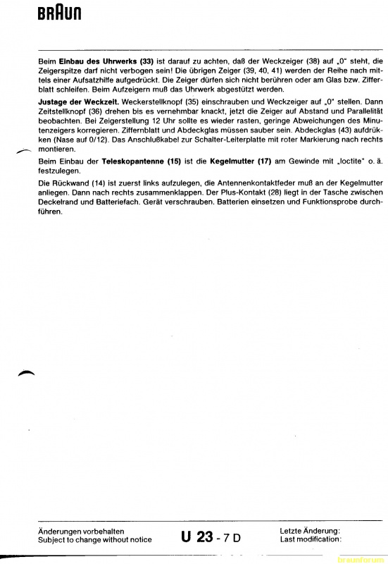

ABR 11 Alarmzeiger synchronisieren; Wer weiß, wie es geht??
Nun brauche ich nur noch den Tipp, wie ich nach dem erneuten Aufsetzen der Zeiger die Alarmzeit synchronisieren kann.
Danke für weitere Hilfe!
Joachim

Bei der ABR 11 die Weckzeit mit den Zeigern synchronisieren
Hallo Werner,
nein, das funktioniert bei der ABR 21 und ABR 11 leider s o o nicht!
Hier muss man wohl anders vorgehen. Wer weiß das bitte?
Joachim
Joachim

ABR 11, Justierung der Weckzeit.
Vielen Dank Günter.
Jetzt werde ich noch eine Teleskopantenne dafür suchen. An meiner Uhr ist nur noch das äußere schwarze Glied dran. Sie empfängt zwar trotzdem ordentlich, ist aber eben leider nicht vollständig.
Grüße vom Bodensee
Joachim
Grüße vom Bodensee
Joachim

Reparatur Uhr ABR 11
Hallo Günter,
danke für deine Hilfe.
Jetzt habe ich alle Zeiger wieder drauf, aber der Alarm geht ungefähr 8 Minuten früher los als er sollte. Kann man das korrigieren?
Joachim
Joachim
