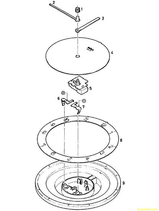

Explosionszeichnung habe ich ja, komme damit aber nicht wirklich weiter :wall:

Wie aus der Explosionszeichnung ersichtlich ist, kommst Du von der Rückseite nicht an das Uhrwerk dran, sondern nur von vorne. Und hier liegt das Problem...
Die Zeiger hast Du bereits abgezogen. Das ist noch easy.
Jetzt muß man die Pos.4 abheben. Jedoch ist das lackierte dünne Alublech mit drei Stücken doppelseitigem Klebeband am Gehäusekörper angeklebt. Beim Entfernen dieses Blechs ist mir aufgrund der sehr haftenden Klebestücke das Blech verbogen. Daraufhin habe ich meine Aktion abgebrochen. Man müsste ein neues unverbogenes Originalteil haben. Aber das ist wohl heute nicht mehr möglich, so etwas zu beschaffen.
Wenn Du es schaffst, das Blech ohne Beschädigung zu entfernen, könnte ich Dir das Uhrwerk anbieten. Das müßte noch i.O. sein.
Also von der Rückseite kommst Du definitiv nicht ran.

Heute habe ich all meinen Zerlegermut zusammengenommen und die BRAUN 4861 zerlegt.
Ich habe mit der Heißluftpistole den inneren Deckel (#4) vorsichtig erwärmt und dann mit einem Saugnapf beherzt gezogen.
Die Mär, unter dem äusseren Ziffernring würden sich kleine Senkkopfschrauben befinden, welche die Geschichte zusammenhalten ist Quatsch!
Husten tut sie zwar immer noch nicht, aber ich bin einen Schritt weiter.

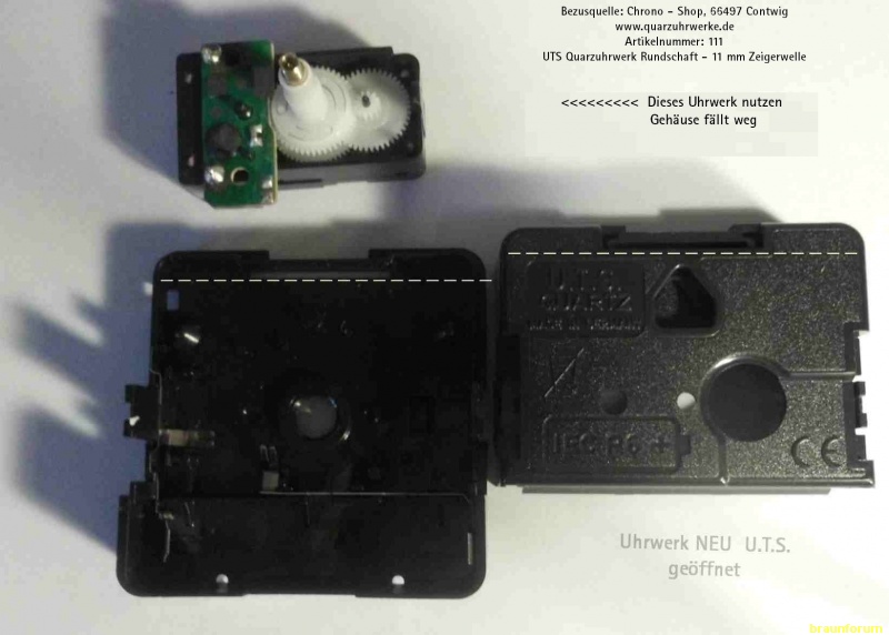

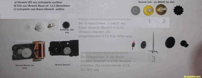

jsbo
Beiträge: 297
Wohnort: 448XX Bochum
ABK 30 - 4861 neues Uhrwerk
#6 Beitrag von jsbo » 28.07.2014, 20:09
Der Ersatz ist einfach zu bewerkstelligen,
wenn U.T.S. - Uhrwerk verbaut / Bezugsquele auf Bild 1:
Jürgen S.
PS. keine Garantie für das Gelingen, Lösungsansatz
NS: die Millennium-Edition von 4861 hat KIENZLE-Uhrwerk,
hier kann gegen das komplette U.T.S-Uhrwerk getauscht werden
Teile aus U.T.S. können nicht übernommen werden; und: die Zeigerwelle
ist dann etwas länger als Serie!
Auf Jochens Explosionszeichnung sind im übrigen auch keine Senkkopfschrauben am Ziffernring abgebildet!
