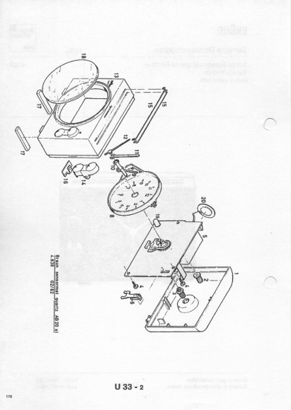

hallo konrad,
vielleicht hilft dir das weiter.
günter
