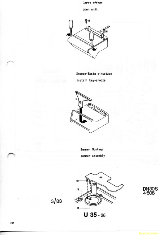

#10 Beitrag von kompakt » 08.12.2013, 13:34
hallo günter,
wie schon angedeutet habe ich die absicht, den austausch des displays an einem dn30(typ:4832) vorzunehmen. die erste hürde, auf die ich dabei stoße, ist das öffnen des gerätes. ich habe die 2 schrauben unter dem hinteren fuß gelöst, allerdings hängt das oberteil noch immer an der vorderseite und ich hüte mich, gewalt anzuwenden. was mich also dringend interessieren würde ist, ob in deinen unterlagen etwas dazu geschrieben steht, wie ich das ding aufkriege.
marco
gstae
Beiträge: 377
Wohnort: Weserbergland
DN30 und DN30s
#11 Beitrag von gstae » 08.12.2013, 16:02
hallo marco,
die zeichnung zeigt, dass jeweils unten seitlich die rastnasen entriegelt werden müssen.
dann die die gehäuseteile kräftig auseinanderziehen, da das oberteil innen meist sehr
fest mit dem trafo verklebt ist.
gruss
günter
