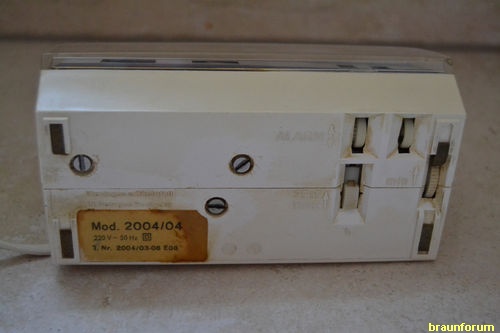

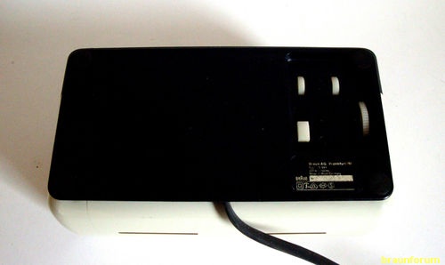

Unterseite Braun:
Unterseite Kundo:

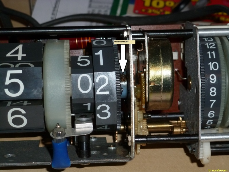

Hallo Leute, ich glaube ich habe den Fehler lokalisiert, brauche aber nochmal eure Hilfe.
Der Minutenring wird mit einer kleinen Madenschraube auf der Achse fixiert. Die Schraube greift nicht mehr bzw. zieht nicht an. Kommt dann bei der Stunde der erschwerte Wiederstand, rutsch die Achse durch und der Minutenring bleibt stehen. Gibts es evt. eine Vertiefung auf der Achse oder in welcher Stellung sitzt die Schraube im Urzustand?
Ich denke, wenn ich das gelöst kriege, läuft sie wieder einwandfrei.

Nochmal danke an Jürgen!
Hier ein Bild des Übeltäters:
Diese kleine Schraube geht zwar rein, lässt sich aber nicht richtig fest ziehen. Vermutlich ist das Gewinde im Plastikring nicht mehr in Ordnung. Wenn der Drehwiederstand sich bei dem Stundensprung erhöht, dreht die Achse durch und er Minutenring bleibt stehen und nimmt die Stunden nicht mit. Ansonsten läuft da alles geschmeidig. Wenn jemand ne Idee hat, gerne! Neues Gewinde schneiden bei dem wenigen Platz? Müsste wohl das komplette Uhrwerk ausbauen?[/img]
