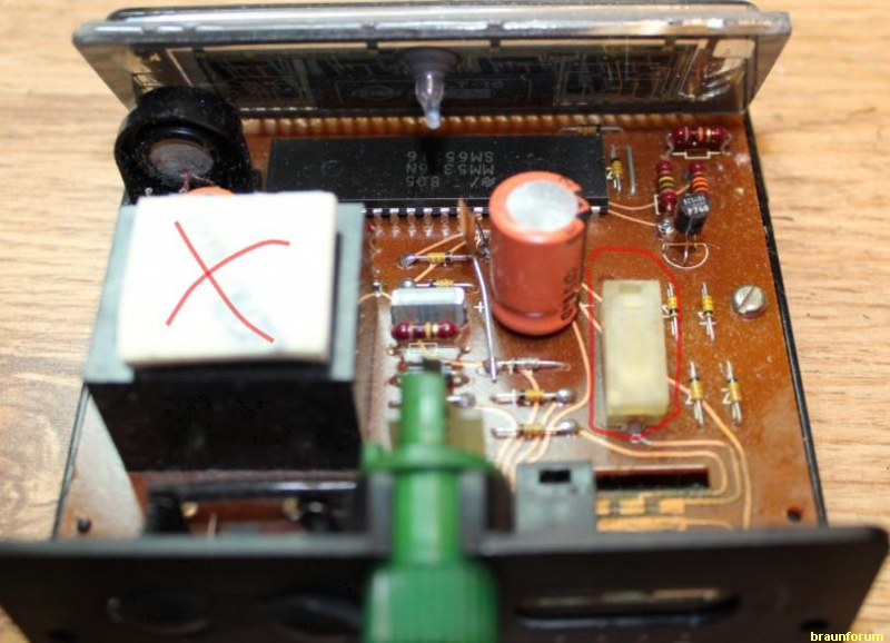

Mache sie mal vorsichtig auf und reinige den Schalter, er ist sehr empfindlich!

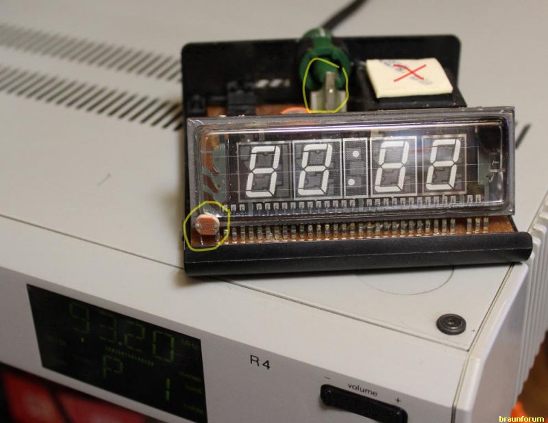

Den LDR würde ich prüfen, reinigen, nachlöten und ggf austauschen.
Öffnen ist ein wenig haarig, es ist ein doppleseitiger Kleber auf dem Trafo der wie Teufel klebt und die Gehäusehälften zusammen hält. Du brauchst beherzte Gewalt um das Gehäuse zu öffnen!
Pass bitte auf, manche DN40 Versionen haben noch einen Quecksilber-Kippschalter verbaut... wenn die Glasperle beschädigt wird kann es austreten und gesundheitliche Schäden mitsich führen!
Hier Bilder vom Inneren, vorne links ist der LDR (beleuchtungsempfindlicher Widerstand), der Kleber auf dem Trafo und den Kippschalter (hier ein herkömmlicher) habe ich Dir gekennzeichnet.

Einen Quecksilberschalter habe ich wohl nicht, beim Kippen höre ich ein lautes "Klack", das scheint mir ein Kugelschalter zu sein.
Danke für den Tip und auch die Warnung...
