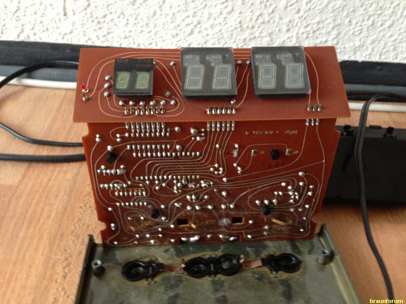

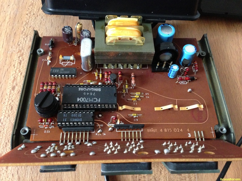

#8 Beitrag von braundesignfan » 12.03.2013, 16:05
Hier zwei Fotos von der Platine. Sieht für mein Empfinden alles recht gesund aus, die beiden Hochspannungselkos sind schon gewechselt.
@wilhelm:
Kein Problem, bin ja erleichtert, dass das Teil nicht totgebastelt wurde :)
Ich werde mir dann mal die 3 letzten vornehmen, war auch mein Gedanke.

Beiträge: 4473
#11 Beitrag von Uli » 13.03.2013, 16:38
Wenn ich mir Dein Bild so anschaue sieht es so aus als ob die Platine mal Feuchtigkeit bekommen hat.
Auch die beschlagenen Segmente sehen nicht gut aus, haben sie Luft gezogen hast Du ein wirtschaftlichen Totalschaden da Du nirgens mehr welche bekommst!
Eine Ferndiagnose hilft hier nicht, das ist absolutes im Dunkeln tappen. Ich hatte Dir ja schon ein Angebot via PN zum Kauf gemacht, ich hätte ganz gerne noch ein Gehäuse für einen Umbau, es steht weiterhin.
