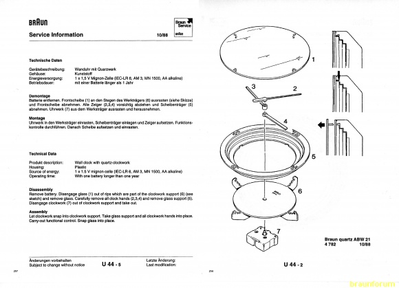

Kann mir jemand sagen wie bei der Braun Wanduhr ABW 21 / 4782 die Plexiglasscheibe demontiert werden kann?
Hier ein Bild zur Info:

hier die Anleitung zur Demontage. Die Gefahr, dass die kleinen Kunststoffnasen abbrechen ist allerdings groß.

kannst du mir evtl. das Bild in einer besseren Auflösung einstellen?

#4 Beitrag von Fiasko » 23.11.2011, 14:27
Demontage
Batterie entfernen. Frontscheibe (1) an den Stegen des Werkträgers (6) ausrasten
(siehe Skizze) und Frontscheibe abnehmen. Alle Zeiger (2,3,4) vorsichtig abziehen
und Scheibenträger (5) abnehmen. Uhrwerk (7) aus dem Werksträger ausrasten und herausnehmen.
Montage
Uhrwerk in den Werksträger einrasten, Scheibenträger einlegen und Zeiger
aufsetzen. Funktionskontrolle durchführen. Danach Scheibe aufsetzen und
einrasten.

Vielen dank euch beiden für die Hilfe! Es war mir mit der Anleitung relativ leicht die uhr zu öffnen!
