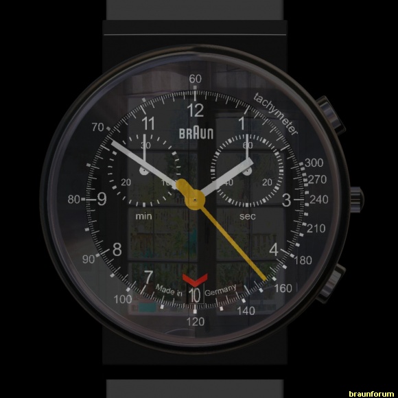

ich müsste die Batterie in der AW70 wechseln. Wie bekomme ich am besten den Deckel auf??
