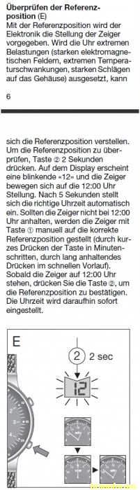

#8 Beitrag von andreas schnadt » 29.04.2011, 19:22
hallo,
heute habe ich etwas verblüffendes beim Uhrmacher erlebt: Nachdem ich ihm vorschlug, den Minutenzeiger auf der Achse die fehlenden 2 Minuten weiterzuschieben, schüttelte er den Kopf und zeigte mir folgendes: Nach Drücken des unteren Knopfes rückten die Zeiger wie erwartet auf 2 Minuten vor 12, dann dückte er den oberen Knopf 2 mal und sagte, so kann man das einfacher haben.
So also lassen sich ganz einfach auch für Grobmotoriker die verstellten Zeiger wieder korrigieren!
Einen schönen Abend wünscht
Andreas :wink:
Beiträge: 4457
#9 Beitrag von Uli » 29.04.2011, 20:16
Stimmt, steht auch in der BDA:
Wenn Du die komplette BDA haben möchtest... hier ist sie: AW200
Die ist tatsächlich noch unter braun.com downloadbar!
