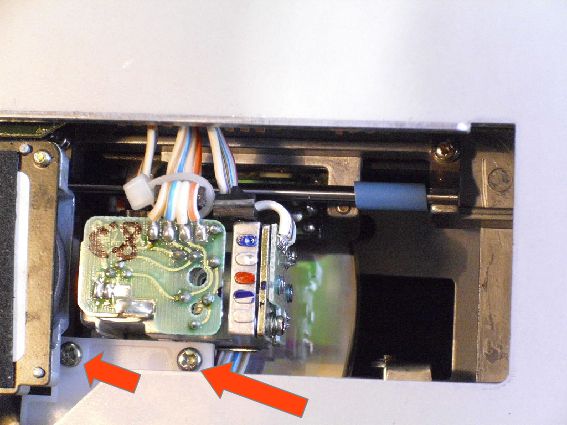

In der Service Information steht: "... Mit Schraubendreher Laserantriebsmotor am Schneckenrad bewegen, bis dieser wieder frei läuft. ..."
Nun bin ich soweit, dass mein CD3 bds. offen ist und ich sehe, dass der Schlitten ganz am Anschlag hinten steht. Auch die "Schnecke" des Antriebsmotors sehe ich.
Gibt es irgend einen "Ansatzpunkt" die Schnecke zu bewegen? Wo könnte ich den Schraubendreher ansetzten?

vielleicht hilft Dir dieser Hinweis:
http://www.braun-hifi-forum.de/viewtopic.php?f=3&t=9166" onclick="window.open(this.href);return false;
Bei meinem CD3 konnte man die Verklemmung der Schnecke sehr gut sehen, habe leider erst fotografiert, als schon wieder alles i.O. war. Konnte ich mit der Schraubenziegerspitze leicht beheben.

vielen Dank! Ich hatte Sorge die Zähne der Zahnräder zu demolieren bzw. die Schnecke abzubrechen.
Nun habe ich die "Zahnradstange" am Schlitten kurz entfernt und den Schlitten dann wireder in Mittelposition gebracht. Die Stange ist mit zwei Kreuzschrauben befestigt. Vor lauter Herzklopfen - ich hänge sehr am CD3, ist von einem lieben Forenkollegen (nochmals vielen DANK!) - habe ich vergessen ein Foto zu machen.
Dafür im Anhang das foto aus dem Ursprungsthread mit zwei orangen Pfeilen für die betreffenden Schrauben.
Die Famlie hört wieder "Dr. Döblingers geschmackvolles Kasperltheater"!
