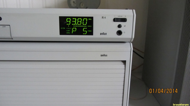

Liebe Braun Gemeinde,
einer meiner R 4/2 leuchtet über sein hübsches Display deutlich dunkler als die anderen Ateliers.
Das Gerät verhält sich sonst tadellos und wird auch nicht übermäßig warm. Stünde es stand alone, würde ich euch überhaupt nicht fragen.
Über SM und Schaltplan verfüge ich, aber ich weiß nicht einmal ob es sich um ein teildefektes Bauteil, Verschleiß oder eine Schonkur für die P-Box handelt.
Hat jemand einen Tipp für mich um die Helligkeit zu variieren?
Karl
auf dem letzten Foto seht ihr, dass auch bei dem matten Display durchaus noch etwas angezeigt wird.

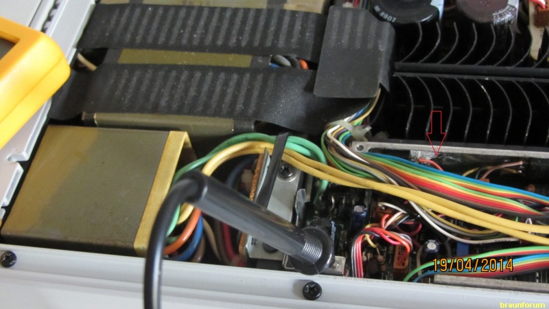

#6 Beitrag von Friedel » 18.04.2014, 12:38
Die beiden Regler/Transistor in der Prozessorbox an der hinteren linken Wand (wo dann von aussen der Kühlkörper sitzt) sind mit je einem Steckverbinder angeschlossen. Die Stecker werden abgeschnitten, über die losen Enden Schrumpfschlauch gezogen und direkt an die Beinchen angelötet. Dabei hilft es, die Beinchen auch ein wenig zu kürzen. Unbedingt vor dem Abschneiden die Reihenfolge der farbigen Litzen notieren.
Da ja die Stromversotrgung der Digits über den rechten Transistor erfolgt, kann durchaus ein Spannungsabfall an den Steckern durch erhöhten Übergangswiderstand das Problem sein.
Wenn Du schon einmal dabei bist, im Inneren des R4 hinten links ist ebenfalls noch ein Transistor mit einem Stecker. Dort genauso verfahren.

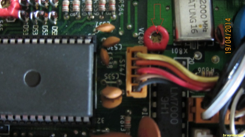

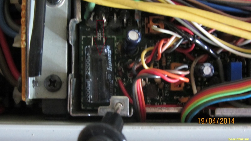

#7 Beitrag von Dualist » 23.04.2014, 10:07
Hallo Friedel,
danke für deine ausführliche Beschreibung. Das ist vor Jahren gemacht worden, leider den Schrumpfschlauch vergessen.
Der Spannungsabfall kam jedoch eher vom schwachen Elko, im Bild bereits getauscht.
Da die Spannungen auf dem Bord in Ordnung sind, muss der Fehler auf der Display-Platine liegen. Ich habe mal die Front getauscht, dabei wahrscheinlich einen schwachen Kontakt weiter geschwächt. Ich gehe da wegen der Feder an der Toblerone so ungerne ran. So lange sonst alles in Ordnung ist, lebe ich halt mit dem etwas matteren Display.
by the way: Was wird eigentlich mit dem VC801 geregelt?
