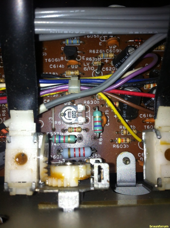

So zufällig beim fotografieren der Potis (weil ich das foto für den Elektrohändler haben wollte) ist mir aufgefallen das auf der platine etwas leicht angeschmorrt ist .. Ich poste mal ein Bild dazu. Ich denke mal der Fehler wird wohl dort sitzen.
#5 Beitrag von Gulugulu » 06.12.2013, 09:30
eine Verfärbung an den Lötstellen des R604 ist normal. Auch kann er nicht die Ursache sein, da er ja für beide Kanäle die gleiche Funktion erfüllt.
Überprüfe wie schon vorgeschlagen den Poti. In 9 von 10 Fällen ist das beim A2 die Ursache. Ebenso überprüfe die Widerstände R619 und R621.
