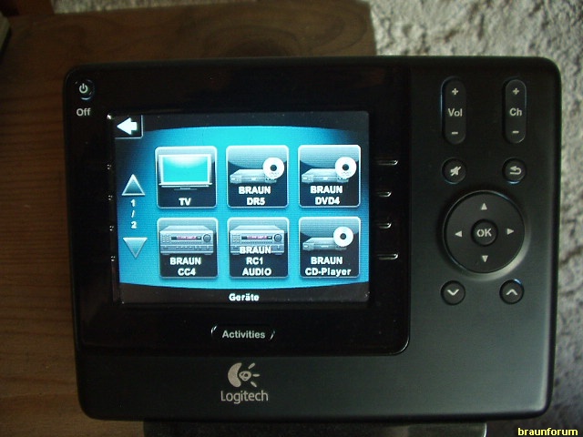

fernbedienung der braun atelier
hallo fernbedienungsfreunde,
ich habe sehr gute erfahrungswerte ;
ich habe die logitech harmonie 11oo an zwei anlagen im einsatz.
diese kann fast alles von braun. ( nur nicht immer bedienerfreundlich)
und eine ältere harmonie 1000, diese kann auch viel, macht aber manchmal
mucken und startet mit den sendern einfach durch nach oben.- fehler ist bekannt
und man kann sich darauf einstellen.
man muss sich aber im internet bei logitech anmelden und die braun teile einzeln anmelden.
das hat eigentlich spass gemacht und funktioniert soweit gut ( bzw. klasse )
aber der preis ist nicht gerade wenig !!!
eine vernetzung- z.B R4 geht an und schaltet den TV3 an und auf sender "sowiso"
funktioniert sicher, aber dies habe ich bei keiner der drei aktiviert.
