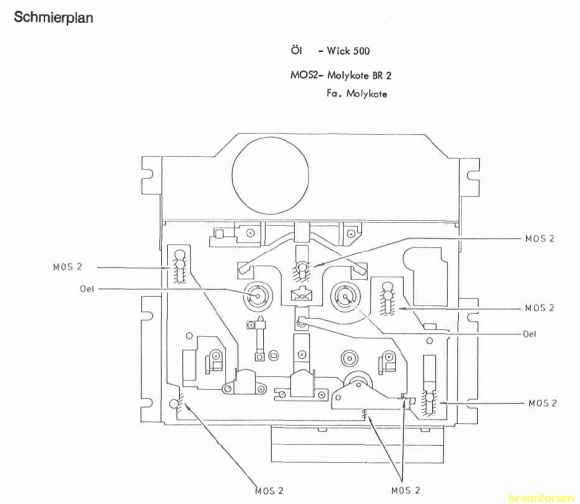

Hier der Schmierplan einer Serviceanleitung:
MOS2 sollte dem WD40 sehr nahe kommen, allerdings würde ich ein harzfreis leichtes Fett verwenden, ähnlich Vaseline!

#7 Beitrag von juergen » 22.02.2010, 16:25
Hallo allseits,
das empfohlene "Molykote BR2" ist in der Tat ein Fett, kein dünnflüssiges Öl wie WD40. Es ist im Schmierplan offenbar für die Gleitlager gedacht, wo Uli ja auch "nach Gefühl" ein Fett empfohlen hatte.
Was lt. Schmierplan mit "Wick 500" Öl geschmiert werden soll, ist mir (ohne einen Blick auf das Laufwerk selbst zu werfen) nicht ganz klar. Sind das die Lager der beiden Antriebsdorne auf ihren Achsen?
