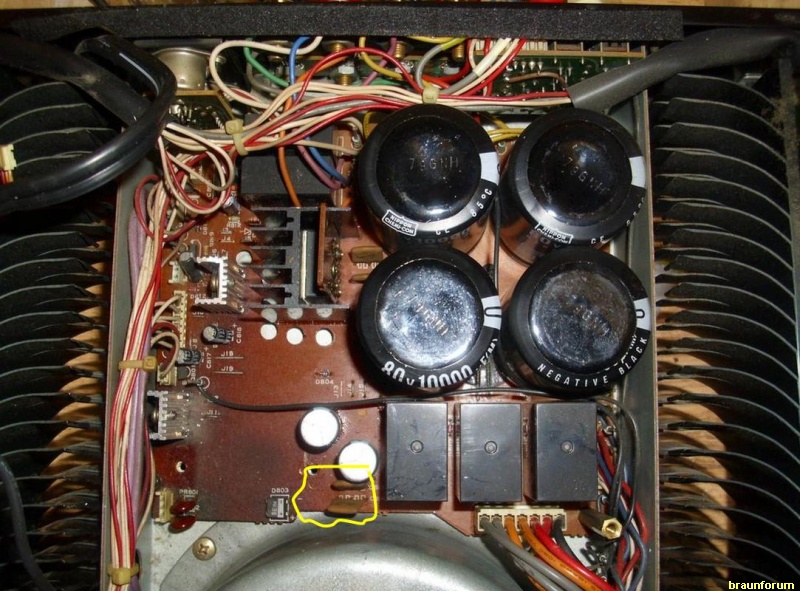

Kontrolliere zuerst den Standbytrafo und dann die eingelöteten Sicherungen:
Hier habe ich mal beschrieben was es für Ersatztypen gibt:
Es sind PTC Widerstände PA801 & PA802. In der TI steht ja schon, das man diese in Picofuse Sicherungen ersetzten solle:
Die 630mA Träge Einlöt-Sicherungen gibt es bei Reichelt:
Nach anpassen eines Beinchens passen sie perfekt in die Stelle der alten Widerstände. Auch gut links im Bild zu erkennen wie die Platine hier schon gelitten hat und was die Bauteile hier leisten mussten:

Ich habe es vorhin noch einmal genauer analysiert. Ich war nun 3 Tage beruflich unterwegs. Die PA4 war in dieser Zeit vom Strom getrennt. Als ich sie einsteckte klackte es und sie sprang von roter LED auf grüne LED und blieb wieder ca 5min ohne zu zicken an.
Nach 5min am Strom ging sie dann wieder plötzlich aus. Diesmal habe ich auch wie ein blöder auf die Betriebsleuchte geschaut und gesehen, dass sie vor dem ausgehen NICHT in Schutzschaltung (rot) springt, sondern direkt einfach aus ist als würde man ihr den Stecker ziehen. Danach geht sie dann auch erstmal nicht wieder an (vermutlich bis ich sie wieder einwenig verdursten lasse und nicht am Strom hängen habe).
In der von dir geposteten TI wird ja nun von Ausfällen der Kanäle gesprochen. Bei mir fällt allerdings kein Kanal aus, sondern die komplette PA4. Kann es dann trotzdem an besagten Widerständen liegen ?
