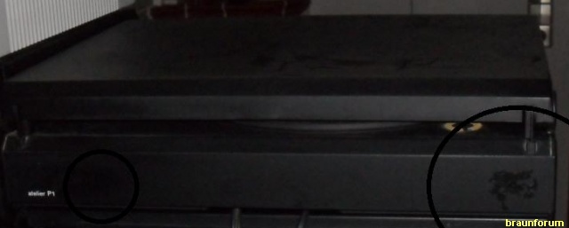

hallo atelier freunde,
hatte schon mal vor monaten über die defekte plexi-haube eines findling P1
geschrieben.
ich möchte den plattenspieler wieder vorzeigbar richten.
die seitenteile und die front sind ohne beschädigung-
die fest montierte rückseite wurde aber mit vermutlich kleber verunstaltet:
ich habe bisher noch keinen p 1 auseinandergenommen oder repariert.
sicher wird man die kunstoffteile lackieren können , aber wie
aufwändig ist dies bei einem p1 und lohnt der aufwand ?
gruss aus der pfalz

Das ist schnell gemacht,
Klebe die Rückseite sauber an den 45° Schrägen ab, baue vorher die Haube runter und verpacke den Dreher in Zeitungspapier. Spraye dünn die Beschädigung sodas ein leichter Sprühnebel zusehen ist. Den Nebel bekommt man mit einer sehr dünnen Schicht matten Klarlacks über die ganze Fläche unsichtbar.
Das solltest Du hinbekommen.

moin uli, danke für den tip ! ,
das problem ist , dass der kleber aufträgt- vermutlich doppelseitiges klebeband.
ich habe schon probiert dies zu entfernen, ist anscheinend schon ewigkeiten drauf.
das beste hilfsmittel zum entfernen ist sicher eine rasierklinge.
ich kenne den aufbau des p1 nicht !
ist es möglich das rückteil doch zu trennen und alleine zu bearbeiten ?
ich habe schon viel erfolg beim lackieren mit ral 9005 bei der atelier gehabt,
aber hier ist ja kunstoff verwendet und ich müsste beilackieren, da der
schriftzug atelier p1 bestens erhalten ist !!!
würde den vorbesitzer ( unbekannt ) mal gerne fragen warum er das teil
mit kleber verunstaltet hat.
gruss aus der pfalz

Klebebandreste bekommt man, wenn sie schon hart und krümelig sind, am besten mit Spiritus und eine stumpfen Metallkante, z.B. einem Stahllineal herunter. Wenn man mit Spiritus zuviel reibt, wird die Fläche glänzend. Da hilft dann nur Uli's Tip mit dem matten Klarlack.

Kratze nicht mit Werkzeug dran rum, verwende lieber Deinen Fingernagel.
Wenn das nicht geht versuche es mit Glasreiniger.
Wenn das nicht geht versuche es mit Lösungsmitteln.
(jetzt auf jeden Fall vorher die Haube runter !!!!)
Wenn das Plastik sich verfärbt hat lackierst Du Ihn wie oben beschrieben.
Kratzer bekommst Du nur schlecht wieder weg, daher notfalls ein Stück Holz zum runterreiben verwenden, kein Metall!
