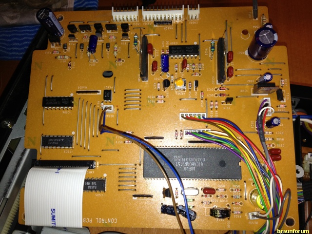

So, hier die angedrohte Aufnahme von der Steuerungsplatine.
Hilft das?
Bevor ich die tausche noch mal eine Frage. Wenn im Display grundsätzlich alles funktioniert und auch die Ansteurerungen der anderen Anzeigen gehen, dann ist der Prozessor doch noch am leben, oder?
Schönen Grüße
Hilft das?
Schönen Grüße
A2,C4,P4,2xLS150,2xPA1
Die Steuerungsplatinen ist es nicht.
Die aus dem Schwarzen läuft jetzt in dem Grauen einwandfrei, dafür zeigt der defekte Schwarze mit dem Board aus dem Grauen das gleiche Fehlerbild.

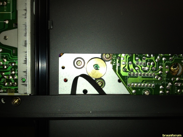

Danke Andreas,
ich denke, mit beide Riemen meinst Du unter anderem den Riemen, den man zu sehen bekommt, wenn man unten auch mal ein wenig abschraubt
[img][img]http://www.braun-hifi-forum.de/userpix/ ... 1066_1.jpg[/img][/img]
Ich bin glücklich! Hey löppt! Wie am ersten Tag
Zumal ich doch ein wenig erschrocken war, was man inzwischen auch für gebrauchte C4s ausgeben kann.
Ausserdem hätte es mir in der Seele leid getan. Er ist mein erster
Und sorry noch mal für meine blöden Fragen, aber Angst habe ich jedes mal, wenn ich an die Geräte ran gehe. Und einen C4 musste ich bisher noch nicht verarzten...
Nun aber zurück zum Riemen. Kann es sein, dass der ein wenig ausleiert?
Hat jemand noch Ersatz für mich oder bekommt man noch irgendwo welche?
Hm, während ich die Zeilen schrieb, ist der Riemen wieder runter!
Aber nu' kenn' ich ja das Problem. Macht die Frage nach Ersatz um so drängender...
Schöne Grüße aus Lüneburg

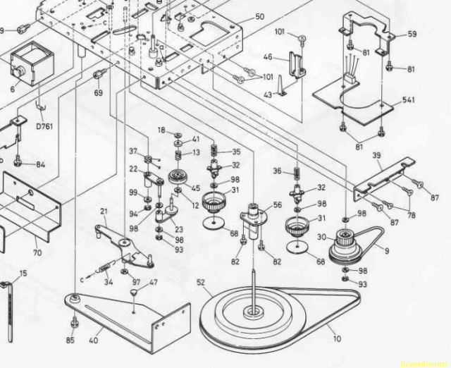

Hallo Norbert,
da hast du aber "Glück" gehabt. Die Alternativen wären teurer geworden.
Den Riemen bekommst du noch bei Braunberni. Sicher auch woanders, aber ich kenne die Maße leider nicht.
Und schau bei Einbau, ob sich das Schwungrad widerstandsfrei drehen lässt.
Den kleinen Riemen solltest du bei dieser Gelegenheit auch direkt wechseln.
9 hat die Ersatzteilnummer 1952 219 und 10 die 1952 220
Danke Andreas.
Gereon war schon so gut mir ne pn zu schicken. Auf Braunberni hätte ich auch selber kommen können. Hab ihn gestern schon per Mail angeschrieben und um einen kompletten Satz Riemen gebeten
Ich hoffe, ich bekomme die Teile mit der Klebemethode ruebergezogen. Aber alles in allem Glück gehabt, da hast Du recht.
Scheint aber gerdade C4-Zeit zu sein. Alf, viel Glück!
Ein Foto von unten siehst du hier im Thread...
Schoene Gruesse
Schoene Gruesse
