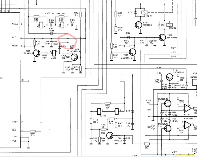

- Beiträge: 2712

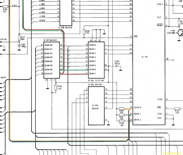

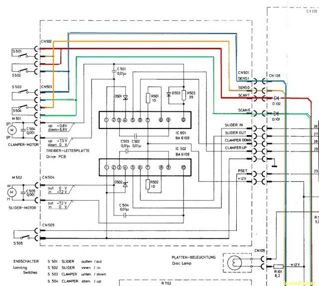

mal weiter laut gedacht: Wenn der Slidermotor permanent weiter läuft, bekommt dessen Steuerung das Signal "Slider geschlossen" nicht. Mach mal ein Foto von dem Endanschlagsschalter und überprüf dessen Kabel.
so, habe mal versucht es nachzuvollziehen.
Beide Endschalter des Sliders scheinen zu funktionieren, sonst würde sich die Drehrichtung des Motors nicht ändern. Unklar ist mir allerdings warum der Motor der Absenkung nicht eingeschaltet wird. Denn auch die Schalter der Absenkung scheinen intakt, denn der "untere" muss offen und der "obere" geschlossen sein. Sonst wäre der Slider logisch verriegelt und würde sich nicht bewegen.
Besonders die Aussage, dass die Lade nonstop fährt, irritiert mich. Ich konnte am Testgerät lediglich ein ähnliches Verhalten mit 2-3 Sekunden Wartezeit im geschlossenen Zustand ohne Absenkung erreichen. Und selbst da würde die Lade dann offen stehen bleiben.
Sieht mehr wie "Verwirrung" aus. Überprüfe bitte daher alle Versorgungsspannungen, insbesondere die 5V für die Steuerung (IC101, 102). Könnte durchaus ein heftiger Schaden sein.

Beide Slider-Endschalter haben im betätigten Zustand Durchgang, sind also in Ordnung, wie Du schon vermutet hattest. Die Kabel bis zum Stecker CN502 sind ebenfalls OK.
Auch die Endschalter des gleichen Typs (incl. Kabel bis CN503) zur Überwachung der CD-Absenkmotor-Endpositionen sind OK. Während es "Auf-Zu-Auf-Zu-Elends" bekommt der Absenkmotor keine Spannung . Habe das Teil jetzt einfach einmal überlistet, und eine CD durch manuelles Drehen des Absenkmotors bis auf das Limit des Endschalters eingeklemmt. Habe dann in dieser "Slider-geschlossen/CD-abgesenkt-Position" den Netzschalter eingeschaltet. Hier bekommt der Absenkmotor sehr wohl Spannung, fährt die CD hoch und der Slider fährt aus. Dann das bekannte Spiel: Auf-Zu-Auf-Zu. Immer etwa mit 3-4s Pause zwischen den Endpositionen, und ohne Absenken.
Jetzt noch zu den 5V für die Steuerung (IC101, 102): Die beiden ICs habe ich auf der unteren Platine durch Hochklappen der oberen gefunden. Wo messe ich nun die Versorgungsspannung? Was ICs anbetrifft, bin ich absoluter Laie, werde es mir aber gerne erklären lassen.

Habe das Fehlerbild nun verstanden. Der Schlitten fährt bei dir also in den mechanischen Endanschlag, der Motor läuft aber weiter. 3-4 Sekunden später (Timeout der Steuerung) dreht die Richtung aus Sicherheitsgründen um. Auf der anderen Seite dann das gleiche Spiel.
Damit ist Gereons Tipp dein Ansatz. Messe die Leitungen von den Schaltern bis zu den Zielen auf der Hauptplatine durch. Die rot markierte Leitung ist besonders verdächtig, auch die im Verlauf liegende Diode 102.
Sollten sie dort ankommen, messe die 5V Versorgungsspannung der ICs. Gefahrlos möglich z.B. am R133 oder der D105.
Sollte auch diese ok sein, hast du einen Defekt in der Steuerung.
