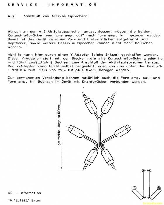

Ist er aktiv: Holst Du Dir ein Y-Chich Kabel und steckst Ihn anstatt den Gabelbrücken (die Deinen A2 Vorverstärker von der Endstufe trennen) so das Dein SW das Signal über den Vorverstärker des A2 bekommt und selbst verstärken kann.

Ja, kannst Du, wiegesagt... Du brauchst ein Y Kabel mit dem Du die Brücke zum A2 Verstärker wieder herstellst und das Vorverstärkersignal für den Sub abgreifst.
Hier die Originalanleitung:
Das Kabel kannst Du Dir aber auch leicht selbst machen, es gibt diese Adapter von Hama oder anderen Herstellern an den Kabelwänden vieler Hifi Ketten!

cborgia hat geschrieben: (dachte es ginge um ein 1-Stecker-auf-2-Stecker-Cinch :roll:
Im Prinzip ist es ja auch so. Das Y-Kabel verbindet ja wieder Pre- & Out der Stecker und führt nochmals das Pre-Signal zum aktiven Sub.
Manche A2´s haben aber auch eine interne Kabelbrücke (kann man umbauen) sodas Du bei gezogenen Gabeln trotzdem die LS Anschlüsse (den Verstärker mit Signalen verpflegst) mit Boxen anschließen und befeuern kannst!
Ziehe mal die Gabeln und schaue ob Deine Lautsprecher funktionieren... dann brauchst Du das Y Kabel nicht und gehst mit Deinem Sub direkt an den Chinch-Pre Ausgang!

kein Ton ohne Gabelbrücken. Dann gehe ich mal eine schlanke Y-Lösung kaufen...Danke für die Hilfe!
