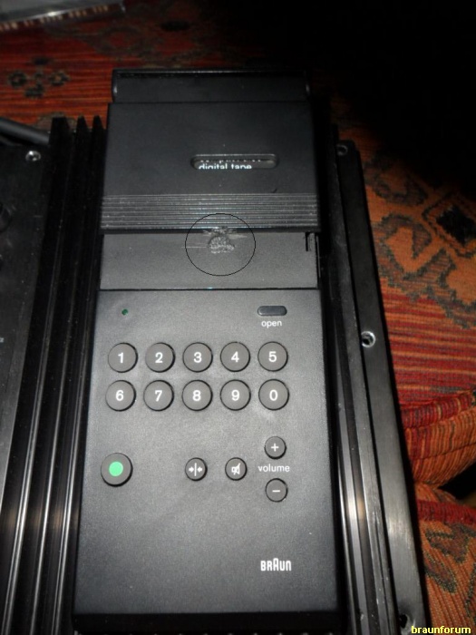

habe zum wochnende diese eigentlich gut erhaltene RC1 erhalten.
batteriefach , drucktasten und bewegliche teile einwandfrei.

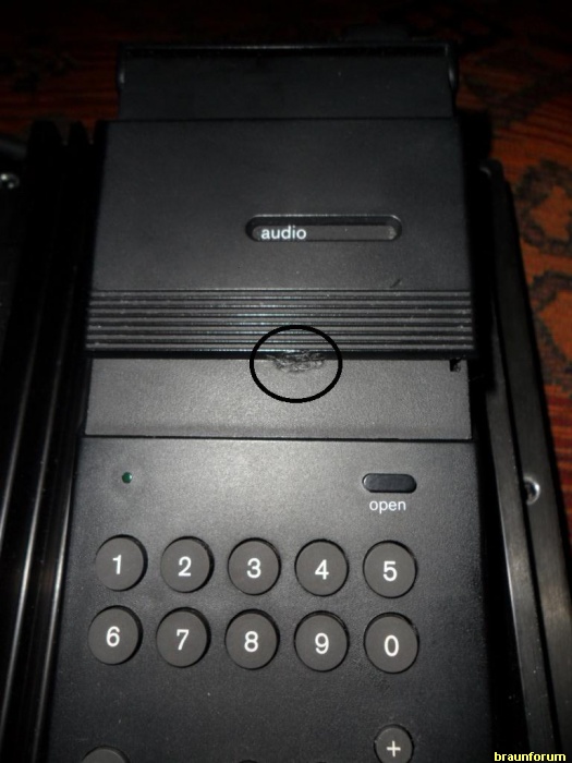

leider hat ein vorbesitzer den schieber auf audio vermutlich mit
sekundenkleber fixiert.
die fernbedienung wurde nur an einer cc4 / pa4 kombination benutzt.
mit einem rasiermesser habe ich den schieber vom deckel trennen können.
darunter ist der kleber leider unschön verlaufen.
hat jemand einen guten tip, wie man einen solchen schaden am besten
beseitigen kann, oder hatte schon mal einen solchen fall ?

Meiner bescheidenen Meinung nach ist die Oberfläche durch den Kleber zerstört. Da ich annehme das Du die FB nicht zurückgeben kannst oder willst, würde ich an Deiner Stelle versuchen die RC1 zu zerlegen und die Klappe auszutauschen.
Genügend verbrauchte Probanden als Ersatzteilspender sind ja permanent im Umlauf. Falls Du BB ansprechen willst, hier die Teilenummer der RC1-Klappe (ohne Schieber).
1974 047 08
Gruß, Jens

hergeben oder zurückgeben werde ich die RC1 nicht -
die fernbedienung war als beifang mitgegeben.
hatte schon überlegt die RC1 zu zerlegen und die klappe
aufzuarbeiten. schleifen und mit ral 9005 zu lackieren.
die so gefertigten kristallgrau RC1 fernbedienungen, die hier im forum
vorgestellt wurden, sind ja wirklich sehr gut geworden.
der schieber ist optisch überhaupt nicht geschädigt. ich müsste mal eine
probelackierung machen, ob es erhebliche farbabweichungen zum
original kunstoff gibt.wenn die lackierung optisch nicht hinhaut, kann ich
ja immer noch eine andere klappe besorgen.
ich werde mal bilder vom ergebnis einstellen.
vermutlich hatte der vorbesitzer immer den schieber verrückt und dann einfach
fixiert, da er ja keine anderen fernbedienbaren geräte von braun hatte.viel benutzt hat er die RC1 sicherlich nicht, da auch die drucktasten nicht abgenutzt sind.
ich benutze meine RC1 wenig- bin auf die logitech harmonie 1100 umgestiegen.
sollte jemand eine klappe übrig haben, möge er sich bitte melden !

habe fertig !
klappe und schieber demontiert.
klappe soweit wie nötig mit ceranfeldreiniger ( klinge ) den sekundenkleber
entfernt. jens hatte recht : der kleber hatte den kunstoff angegriffen.
klappe mit feinem schleifpapier geglättet und mit sprühfüller vorbereitet.
das ganze mit tiefschwarz ral 9005 von auto K lakiert.
ergebnis:
farbgebung ist für mich bestens gelungen.
