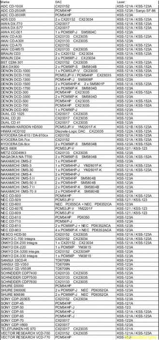

Falls einem der nicht mehr käufliche CD3 Laser mal kaputt geht kann man meist nur ein Schlachtgerät aus der Bucht fischen und den Laser klauen.
Ich habe gerade eine Liste gefunden und sie etwas sortiert:
Zum Vergrößern einfach klicken!
Diese Auswahl sollte eine günstige Alternative sein, ob das gefischte Gerät natürlich noch einen intakten Laser hat ist dann zwar fraglich aber durchaus möglich!
Viel Glück!
