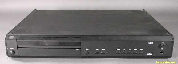

Hallo, nachdem ich eigentlich unter meinem TV wenig Kästchen stehen haben wollte, habe ich meinen Sony-Cd-Player verbannt und höre momentan Musik über den Bluray-Player. Da ich analog angeschlossen habe, denke ich mir dass ein CD-Player wohl besser wäre. Ich finde auch, dass der Sony sich besser anhört. Nachdem ich leider keinen CD von Braun besitze, wäre das natürlich eine tolle Ergänzung zu meiner A2/CC4-Kombi. Welches Modell hätte den die wenigesten Macken? In der Bucht sind immer mal wieder Geräte drinnen, die zwischen 150-200 Euro liegen (CD4, 5). Ist natürlich ein bischen Lotteriespiel. Habt ihr da einen Tip für mich? CD4 scheidet wegen Optik aus. Da bleibt CD3 oder CD5 denke ich.
Bsp.: CD5-Ebay
Bsp.: CD5-Ebay
sorry, aber da hast du dir optisch als Beispiel eines der schlechtesten Möhrchen ausgesucht:
an dem du wenig Freude bei einem Design-Gerät haben wirst. Ein vernünftiger CD5/2 (optisch wie technisch) liegt derzeit bei mindestens 400,-- €.

Moin @all!
Einen optisch guten CD5/2 kann man für 400€ kaufen, technisch können aber auch hier mal Probleme auftreten und solche Angebote sind sehr selten!
Ein CD5/1 liegt preislich in etwa genauso hoch, das liegt am Design und am digitalen Ausgang. Da der in der Bucht angegebene ein optisches Wrack ist, ist der Preis weit unterhalb von 200€ aber trotzdem ein echter Schnapper da er funktionstüchtig ist
Was hätte man denn bei diesem Gerät machen müssen? Eventuell eine neue Front, den Deckel und den Slider lackieren und schon sieht er wieder wohnzimmertauglich aus.
Selbst wenn man handwerklich nicht begabt ist könnte man das Gerät zu BB senden um es optisch aufbereiten zu lassen.
Ich bin der Meinung das ein CD5 für den Preis immer kaufbar ist und man kein Minusgeschäft macht.
Wenn ich dagegen das CD2³ Angebot sehe bekommt man den kleinsten (und technisch am einfachsten gestrickten) CD Player zu einem relativ hohen Preis.
Frage die oben genannten Forenmitglieder mal nach Geräten, hier kannst Du denke ich ein besseres Geschäft machen und die Dreher sind „preiswert“!

Hallo, habe einen CC4/2 und das passende Kabel kommt mit. Der CD 5 ist schon eine andere Preisklasse, der 4er ja optisch etwas entfremdet. Ich denke ich kann mit dem Unterschied zum CD3 leben. Bei meinem bisherigen CD-Player habe ich auch nicht mehr gemacht, wie Einlegen und Musik hören
Aber zumindest endlich nach 20 Jahren einen passende CD-Player
Ich auch, zumal die D/A-Wandlung beim CD2³ mit der des CD3 identisch ist, der Laser im Falle eines Falles aber erheblich günstiger ist.wetterauer hat geschrieben:Ich denke ich kann mit dem Unterschied zum CD3 leben.
Die weitergehenden Sonderfunktionen beim CD3 habe ich (CD5) so gut wie nie genutzt und die Timerfunktion über CC4/2 hat der CD2³ ebenfalls.
Viel Spaß mit deinem neuen atelier-Baustein und Gruß
Harald
Aber das Design... 'vorne keine Tasten' das passt leider nicht zum Rest der Anlage!
Auch wenn man einen Blick mal auf den Schaltplan schmeißt... *lol, da hat Braun wirklich an allem den Rotstift angestzt wo nur ging!

Schaut man sich aber die technische Seite einmal näher an fällt einem sofort das auf:
Typ | Signalprozessor| Bitrate | Oversampling
CD2 : Sony CXD1135QZ, 16Bit, 2fach Oversampling
CD2³: Sony CXD1135QZ, 16Bit, 2fach Oversampling
CD3 : Sony CX23035, 16Bit, 2fach Oversampling
CD4 : Sony CX23035, 16Bit, 2fach Oversampling
CD4/2 : Sony CXD1165Q, 18Bit, 8fach Oversampling
CD5 : Sony CXD1125QZ, 16Bit, 4fach Oversampling
CD5/2: Sony CXD1167Q, 18Bit, 8fach Oversampling
Man meint es nicht zu hören, doch man tut es. Ich habe alle 7 CD Player hier, klar das man an LS nicht unbedingt über Unterschiede sprechen kann, aber mit einem Kopfhörer sieht das ganze schon anders aus.
Der CD4/2 wird immer als Designverhunzt verschrienen, aber er steht dem CD5/2 in nichts nach. Das höhere Oversampling (Fehlerkorektur) und die 18Bit Abtastrate hört man jedenfalls im KH!
Sorry, ich vergas... der KH Ausgang fehlt dem CD2 & R2 ja auch!
OK, das war jetzt sehr technisch. Was ich damit sagen wollte:
Wer die Chance auf ein CD4/2 hat sollte aus technischer & optischer Sicht Diesen dem CD2 vorziehen, er schlägt sogar den CD5/1 (technisch)!

ja, ja Uli du kannst es nicht lassen
Alles was du schreibst ist sicherlich nicht falsch, geht aber an dem von Andreas geschriebenen leider recht vorbei.
Für mein Küchenradio (R2) bräuchte ich auch keine Kopfhörer bzw. -anschlüsse. Wäre bei der Küchenarbeit doch recht hinderlich
. Ich weiß nicht welche R2-Versionen du besitzt, aber meiner hat auch einen Kopfhöreranschluß
Heißt, es stand alternativ der CD3 zur Debatte. Darüber hinaus spielt(e) der CD5/2 in einer anderen Preisklasse, was auch mit Abstrichen für den CD4/2 zutrifft. Nicht jeder will oder kann für sein Hobby nach dem Motto verfahren, es kommt ja nicht auf einpaar Pfund (hier 7 Player) an und muß sich nach den jeweiligen Gegebenheiten entscheiden.wetterauer hat geschrieben:Ich denke ich kann mit dem Unterschied zum CD3 leben.
Es kommt wohl auch drauf an, welchen Zweck die Anlage bzw. Geräte erfüllen sollen.Uli hat geschrieben: Sorry, ich vergas... der KH Ausgang fehlt dem CD2 & R2 ja auch!![]()
Das mag auch sein, habe an meinen CD5/2 einmal Kopfhörer vor vielen, vielen Jahren testhalber angeschlossen. Ich stelle mir aber nicht 4 Türme ins Wohnzimmer, um dann doch gewöhnlich über Kopfhörer Musik zu hören. Und über LS kann ich keine Klangunterschiede feststellen, weshalb ich meine CDs genauso gerne mit dem CD2³ genieße.Uli hat geschrieben:Das höhere Oversampling (Fehlerkorektur) und die 18Bit Abtastrate hört man jedenfalls im KH!
Mir ist zwar nicht bekannt, welche außergewöhnlichen atelier-Geräte du noch so besitzt, jedenfalls haben meine CC4, C4, CD5 und P4 bis auf den PA4 (zwei) alle 'vorne auch Tasten', teilweise bis zur gleichen Anzahl des CD2³, selbstverständlich ohne Berücksichtigung der in der Toblerone untergebrachten.Uli hat geschrieben:Aber das Design... 'vorne keine Tasten' das passt leider nicht zum Rest der Anlage!
"Welcher CD-Player empfehlenswert?" so ist der Threadtitel.
Bei meiner Aufstellung habe ich lediglich die technischen Aspekte beleuchtet.
Das Du keinen Kopfhörer benutzt weil Du vielleicht in einem Singlehaushalt lebst kann ich nachvollziehen.
Ich verwende einen separaten CD Player aber gerne als Kopfhörer-Zuspieler, er steht als Einzelgerät am Sofa und man kann herrlich mit deiser Kombi entspannen!
Vorteil ist das man nicht immer den Verwendungszweck des Partners teilen muss der vielleicht gerade in die Glotze schaut und die Hauptanlage blockiert.
Bitte nehme meine Anmerkungen nicht immer gleich persönlich ('Mir ist zwar nicht bekannt, welche außergewöhnlichen atelier-Geräte du noch so besitzt') nur weil ich den CD2/R2 nicht so toll finde.
Ich denke Du wirst mir (wenigstens) zustimmen das es optisch & technisch bessere Geräte von Braun gibt.
Nichts für ungut... Uli

Hey Leute, ich wollte mit meinem Thread hier keinen Glaubenskrieg anzetteln
Das es technische Unterschiede gibt, ist ganz klar, da hat Uli bestimmt Recht. Aber ich hatte ja meine Schwerpunkte gepostet: Günstig + Atelier-Serie
Ich denke über die Boxen im Wohnzimmer werde ich keinen Unterschied merken.
Aber das mit dem CD-Solo hatte ich noch nicht auf der Rechnung Uli. Also bleibt ja noch Spielraum für einen CD 5/2. Wenn das hier meine Frau liest.....
Übrigens fand ich den CD4 gestern in der Braun-Sammlung nicht so schlimm. Die Hardcore-Design-Fans mögen es mir verzeihen.
