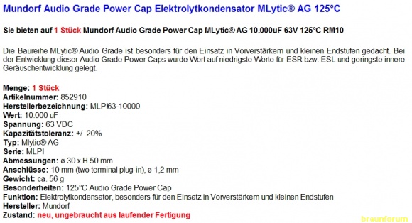

die 10000µF mit ø30mm & 63V sind selten geworden... man bekommt sie eigentlich nur noch in den Staaten!
Wenn Du Dir was richtig gutes holen möchtest gibts diese: Made in Germany
die gibts auch in der Bucht!
Ist zwar nicht ganz billig... aber die Spezis sagen man könnte es sogar hören!

Bin zwar kein Spezi, würde aber frei weg behaupten, dass man bei unterschiedlichen Elkos im Netzteil bei gleichen Daten keinen Unterschied hört
Den Preis finde ich aber ganz ok. Vor allem, wenn ich bedenke, was ich selbst schon für Kondensatoren in speziellen Bauformen ausgegeben habe.

Mundorf Elkos
das mit den Mundorf Elkos (10.000uF 63V in 125C Technik) ist eine
gute Idee, sind doch von Panasonic diese Elkos mit den Spezifikationen nicht
erhältlich.
Der Preis ist OK, wenn man bedenkt für die nächsten 20 Jahre einen verlässlichen
Elko gefunden zu haben. Mundorf gehört zu den Firmen die gute Bauelemente fertigen lassen und vertreiben. Man findet diese in sehr hochwertigen Frequenz-Weichen namhafter Hersteller.
Ob man klanglich einen Unterschied feststellen kann mag ich nicht sagen. Es gibt Kunden die meinen diese herauszuhören. Ich selbst gehöre nicht dazu.
Passen würden die Elkos für den R4 und auch dem A2. Ob auch andere Geräte aus der Atelier
Serie davon profitieren müsste man noch genauer eruieren.
Bestellt habe ich zwei Labormuster und probiere diese in einem A2 aus. Ein Datenblatt mit den Spezifikationen habe ich mit angefordert. Wichtig ist die zu erwartende Lebensdauer und der Innenwiderstand (ESR).
