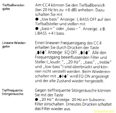

kann es vielleicht auch sein, dass man den Ausgang für die Vorstufe irgendwie abklemmen muss, wenn man nur die Endstufe benutzen will?
Soweit mir bekannt ist, sollte der Amp einzeln funktionieren, ich wüsste auch nicht wo man den Pre-Amp abstellen könnte.
Auch wenn es sich doof anhört, vielleicht ist es ein ganz banaler Fehler, hast Du mal die Cinch Kabel ausgetauscht?
und hier noch ein paar Einstellmöglichkeiten am cc4, schaue mal, ob es was bringt:
sonst habe ich keine Idee mehr....
