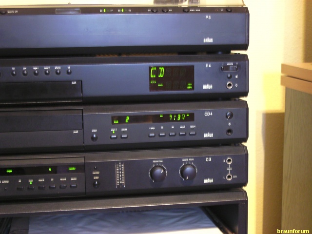

:D endlich kann ich euch die erfolgreiche Wiederbelebung meines CD4/2 mitteilen :D ,
nachdem mich Andreas und Wolfgang auf die richtige Spur brachten.
Getauscht wurden nun die beiden IC-Sicherungen (IP101, IP102) und die Transistoren T101-108 (Platinenbezeichnung Q101-108) und siehe da die Arbeit hat sich gelohnt. Nach 10 Jahren Dunkelhaft (im Kleiderschrank) und dem schon kurz bevorstehendem Einstellen des CDP "als Defekt" in die Bucht, ist meine Freude jetzt natürlich riesengroß, dass er jetzt Dank diesem tollen Forum wieder schnurrt :D .
Ich möchte mich bei Euch allen für Eure tolle Hilfsbereitschaft von ganzem Herzen bedanken.
Liebe Grüße
Kalle

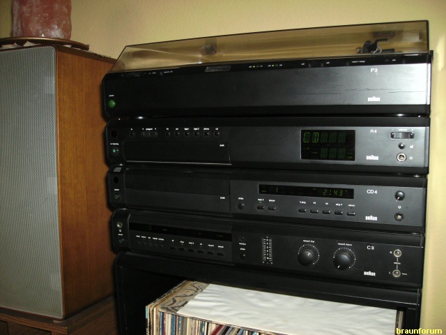

#10 Beitrag von Kalle » 13.02.2012, 01:13
:) Endlich wieder mit den anderen Braungeschwistern zusammen musizieren :wink:
