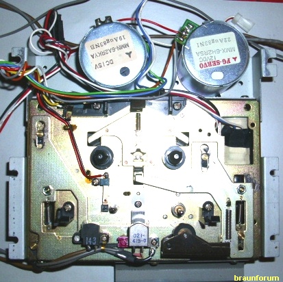

Hallo Herbert, hier noch ein Foto zum Vergleich,
beide Motoren haben einen ø von 39,2mm und eine Bauhöhe von
35mm (linker Motor) bzw
39mm (rechter Motor)
auch die Motorenbezeichnungen bitte vergleichen!
Gruß...Uli

danke, uli,
für die perfekte, illustrierte info und das großzügige angebot. derzeit unterwegs werde ich mich, wenn wieder daheim, mal vorsichtig an den c4 ranmachen. der tipp mit den fotos - super!
