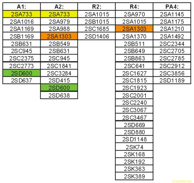

da muss ich Dich leider enttäuschen, ich hab mal ne Amp-Liste gemacht mit Teilen in den Verstärkern:
Da ist nicht viel was Du vom R4 wo anders brauchen könntest... nur der 2SA1303 im A2.
Die Sanken im R2 sind jedenfalls nur noch in Asien zu bekommen... aber wer weis da schon was man bekommt!
So schlecht sieht die R4 Platine doch garnicht aus... jedenfalls nichts was man nicht retten könnte, da habe ich schon ganz andere Sachen gesehen und die laufen heute noch, frag mal Stephan
